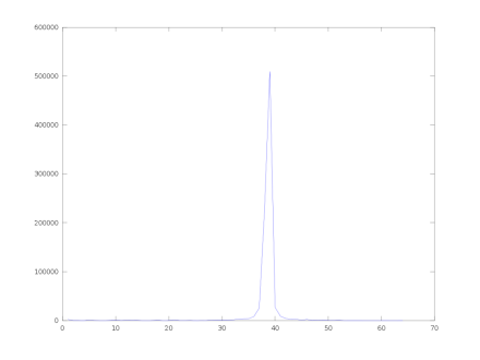

ho trovato questo progetto, un po' più generico e complesso, ma dimostra cosa si può fare..
lollotek:
Si direi di si, bisognerebbe vedere qualche sensore per gestire il fischio..
L'ideale è usare un laringofono, oltre ad essere immune dal rumore esterno è molto comodo da indossare e non da fastidio durante la notte, può essere usato anche come input per un software di riconoscimento vocale che a mio avviso rimane la soluzione migliore in assoluto.
Il pc, basterebbe un netbook, può riconoscere una serie di parole chiave e in base a queste eseguire delle azioni che possono essere di qualunque tipo come far suonare un campanello, accendere delle luci, fornire messaggi vocali ai diretti interessati, azionare dispositivi complessi, etc.
Un esempio banale, al riconoscimento della frase "ho sete" viene emessa una particolare sequenza di note, una specie di suoneria, che informa l'infermiere della necessità di bere del paziente anche se si trova in un'altra stanza, i messaggi possono arrivare tramite un device wireless.
