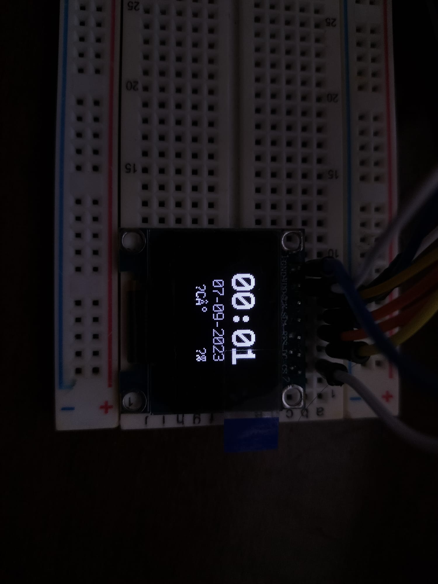

Ciao sto provando a fare un novo codice ma quando cerco di scrivere sullo schermo ssd1306 con la libreria u8glib i valori del DHT22 ma al posto di uscire il valore c'è il ? . Ho controllato e non è un problema che non funziona ma che qualcosa va storto il DHT22 è totalmente funzionante.

Allora questo codice lo ho fatto io per imparare a usare lo schermo ssd1306 (imparando attraverso video ecc...) Del LOGO non ci dobbiamo preoccupare dato che funziona tutto è solo quando entra nel DisplayInfo che sarebbe la schermata dove c'è l'orario, la data e sotto i valori del dht22 che non appaiono adesso mando unimmagine.

Ok, capito, ma dato che i valori li mandi anche su seriale, lì cosa si legge? Puoi postare anche l'output seriale?
PS: Comunque il carattere "°" non credo che tu possa mandarlo così perché nel display vedo che compare un codice UNICODE (quella "A"), penso che dovresti usare un codice specifico per quel display.
EDIT: penso che per questo carattere sia sufficiente usare il codice 223 (ma dipende dalla versione del chip del tuo display), ad esempio dato che 223=0xDF nella stringa fdi formato netterai il carattere '\xDF' ossia:
snprintf(dhtBuffer, sizeof(dhtBuffer), "%05.2fC\xDF %05.2f%%", event.temperature, event.relative_humidity);
si ho tolto adesso "°" era lui che faceva comparire la "A" allora per l'output seriale sì ci sono i valori scritti avevo lasciato quella parte di codice solo per vedere se li legge:

EDIT: allora no non funziona il \xDF mi comprare un carattere come la B ma in corsivo
Devi verificare con la tabella dei caratteri dell'essatto chip grafico che hai. Prova a cercare nel datasheet.
Comunque per i valori ho capito. E' colpa del snprintf() che non gestisce i float! Devi prima convertirli in stringa con la dtostrf() e poi stampare la stringa.
Prova così (a parte il "\xDF" che devi verificare) e secondo me vedrai che funziona:

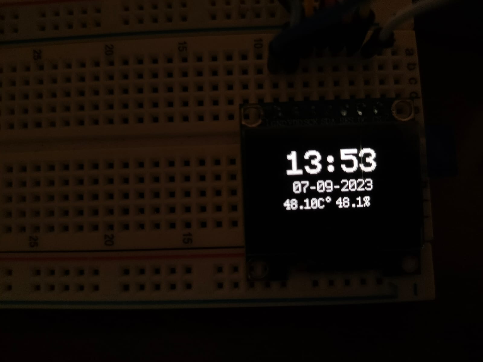

Ok funziona però ce un problema che al posto di scrivere la temperatura scrive in entrambi la humidity

adesso riesco a leggerli entrambi mando uno foto del problema. (lo centrerò dopo)
