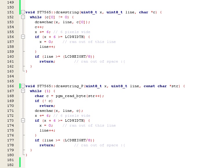

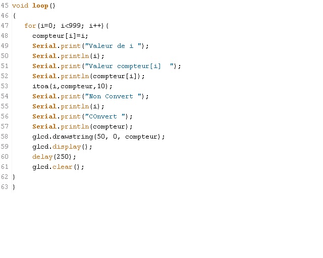

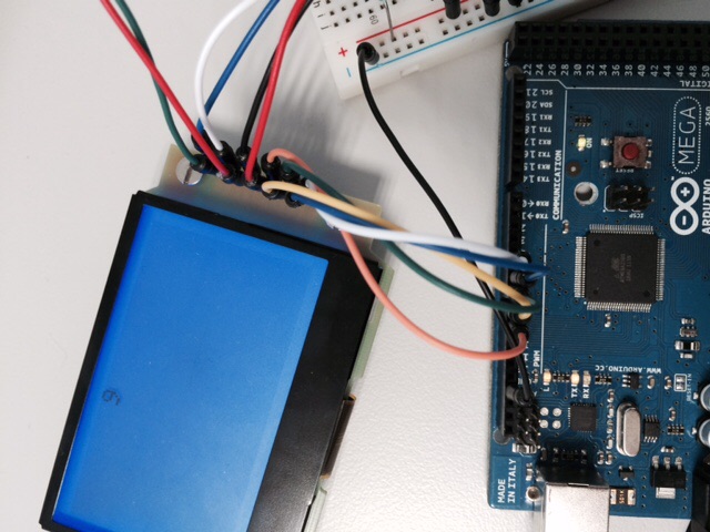

Je vous explique, je cherche à créer un compteur et l'afficher sur mon écran LCD type graphique (ST7565).
Tout est bien codé, le programme marche, mais le compteur s'arrête à 9..
Je vous ai joint plusieur photos explicative.

Bonjour,
Ce qui me frappe immédiatement est la fonction glcd.drawstring, surtout la seconde valeur à 0. Sais-tu à quoi elle correspond ? Comment se gère cette fonction ? Essaye à 1.
Ok.
Etudie la fonction sprintf.
