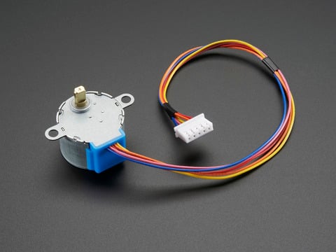

Hallo,
ich spreche hier ein Thema an, welches schon mehrmals hier im Forum andiskutiert aber leider nie fertig diskutiert wurde.
Ich habe einen D1mini, eine ULN2003 Treiber Platine und einen 28BYJ-48 Stepper Motor.
Ich verwende aus Arduino das Beispiel stepper_oneStepAtATime.
Mein Motor soll aller 15sec einen Step machen. In der Zeit zwischen den steps sollen die Ausgänge des D1mini die Treiber-Platine nicht mehr ansteuern.
Haltemoment und Positionsverlust sind für mich uninteressant. Ich benötige irgendwann über ein Getriebe eine Umdrehung pro Tag am Objekt nicht am Motor.
Die Funktion habe ich getestet leider wird mir der Motor zu warm und verbraucht sinnfrei Strom.

Dort wo du abschalten willst!
Sehe ich nicht.
Wir sehen sehen vollständigen Code.
Setze Deinen Code bitte in Codetags. Wie das geht, steht hier.
Gruß Tommy

#include <Stepper.h>

Das ist gut nur schiebe das vor den delay()

Dir ist aber klar, dass der Stepper ohne Strom nicht hält, also gedreht werden kann.
An dieser Stelle kann der Code aufgeteilt werden. Zuerst etwas Zeit bis der Schritt ausgeführt ist, dann die Abschaltung und zuletzt das restliche Warten.
@fony: hat funktioniert,die LEDs sind jetzt mehr aus als an, leider reicht die Zeit nicht den Motor zu drehen, eigentlich auch logisch aber Danke
@HotSystems: ja ist mir klar, muss er nicht, der mech. Aufbau funktioniert, mir geht es nur um Stromsparen
@ DrDietrich: das mit dem etwas Zeit bis zur Abschaltung könnte ein Lösungsansatz werden.
Wie könnte ich da vorgehen? Man müsste den Zeitpunkt des Signalwechsels erfassen und nach zb 1 sec abschalten...

Dir ist klar daß der 28BYJ-48 nicht 200 Schritte pro Umdrehung hat, sonder je nach Info und Model bzw Quellen 2048, 2037.88642 oder 516.096 auch 513 Schritte pro Umdrehung bei Vollschritten; Doppelt so viele bei Halbschritten. ( Getriebe 64:1; 63.68395:1 bzw 16.032:1; 16,128:1. Motor ist immer 32 Schritte Pro Umdrehung in Vollschritt)
Man findet das genaue Übersetzungsverhältnis durch abzählen der Zahnräder (was aber das Öffnen des Motors notwendig macht und nicht sicher zerstörungsfrei möglich ist)
oder durch wiederholtes Drehen in eine Richtung um ein Vielfaches der angenommenen Schritte pro Umdrehung. Ein Anbringen eines Zeigers aus Karton / Klebesteifens und eines Referenzstrichs am Motor erleichtert die Kontrolle. Auch 10 bis 20 oder 100 Umdrehungen verbessern die Ablesegenauigkeit.

delay(StepZeit);
Stepper abschalten
delay(RestZeit);
Stepper einschalten
Ich habe als Ausgangssketch mal einen ohne Library von Roboter-Bausatz genommen, weil ich ihn für recht einfach verständlich halte.
Habe ihn so erweitert, daß er (1) nach dem Step 2ms wartet, bevor er (2) den Motor abschaltet und dann (3) den nächsten Schritt nach 10 Sekunden seit dem letzten Schritt ausführt (ohne Delay, damit man unabhängig noch an der Wartezeit rumschrauben kann)

Vielen Dank an alle Kommentatoren,
@ DrDietrich
hatte mir schon lange die Lösung genannt, ich hatte sie nicht erkannt
@ der Geppi
der Code hat nicht funktiert, da immer nur ein Ausgang geschaltet wurde und somit der Motor nicht bestromt werden konnte aber er hat mir die Augen weit geöffnet...
die Lösung war dann ganz schnell und einfach in meinemCode umgestzt
  // step one step:
  myStepper.step(1);
  Serial.print("steps:");
  Serial.println(stepCount);
  stepCount++;
  delay(250);
  digitalWrite(5, LOW);
  digitalWrite(0, LOW);
  digitalWrite(4, LOW);
  digitalWrite(2, LOW);
Vielen Dank Euch Allen
