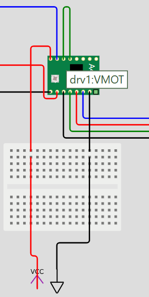

in echt dreht sich der motor nicht
Die üblichen Probleme sind: (1) unzureichende Stromversorgung, (2) unsachgemäße Verkabelung. Zeigen Sie eine Zeichnung Ihrer Anschlüsse und der Stromquelle.
habe es genauso gemacht wie in der anleitung und wegen der stromversorgung die volt sind genug wegen der ampere muss ich gucken aber als ich mehr ampere hatte wurde die motor steuerung dauernd gebruzelt
Haben Sie den Drehschalter zweimal gedrückt ("set", "run")?
Nein, das hast du nicht. Haben Sie das aktuelle Limit des A4988 festgelegt?

In der Simulation bei Wokwi wird die externe Versorgung augenscheinlich nicht verwendet (der grün markierte Anschluss im Bild in der rechten, unteren Ecke des Treibers) und ist hier in Deinem Beispiel auch nicht angeschlossen!
In der Wokwi-Skizze ist Vcc mit dem Dir-Pin verbunden! Das bringt natürlich so gar nichts für die Spannungsversorgung! Je nach gewünschter Drehrichtung ist DIR auf logisch LOW oder HIGH zu setzen.
Auszug aus der Polulu-Dokumentation:
(Quelle: https://www.tme.eu/Document/25459777e672c305e474897eef284f74/POLOLU-2128.pdf)
Du solltest den Stepper erstmal mit einem einfachen Sketch zum Laufen bringen, dann wird's wahrscheinlich klappen!
Viel Erfolg!

Auch beim Anschließen. Es ist sehr wahrscheinlich dass man beim Anschließen eben doch den Kontakt schließt und noch einmal für eine hunderstel Sekunde unterbricht und schon ZACK
Schrittmotortreiber kaputt.
Deshalb Motorkabel des Schrittmotors immer bei abgeschalteter Spannungsversorgung anschließen ( abklemmen
und
Für absolut wackelfreien Kontakt sorgen.
Wackelkontakt ZACK Schrittmotortreiber kaputt.
