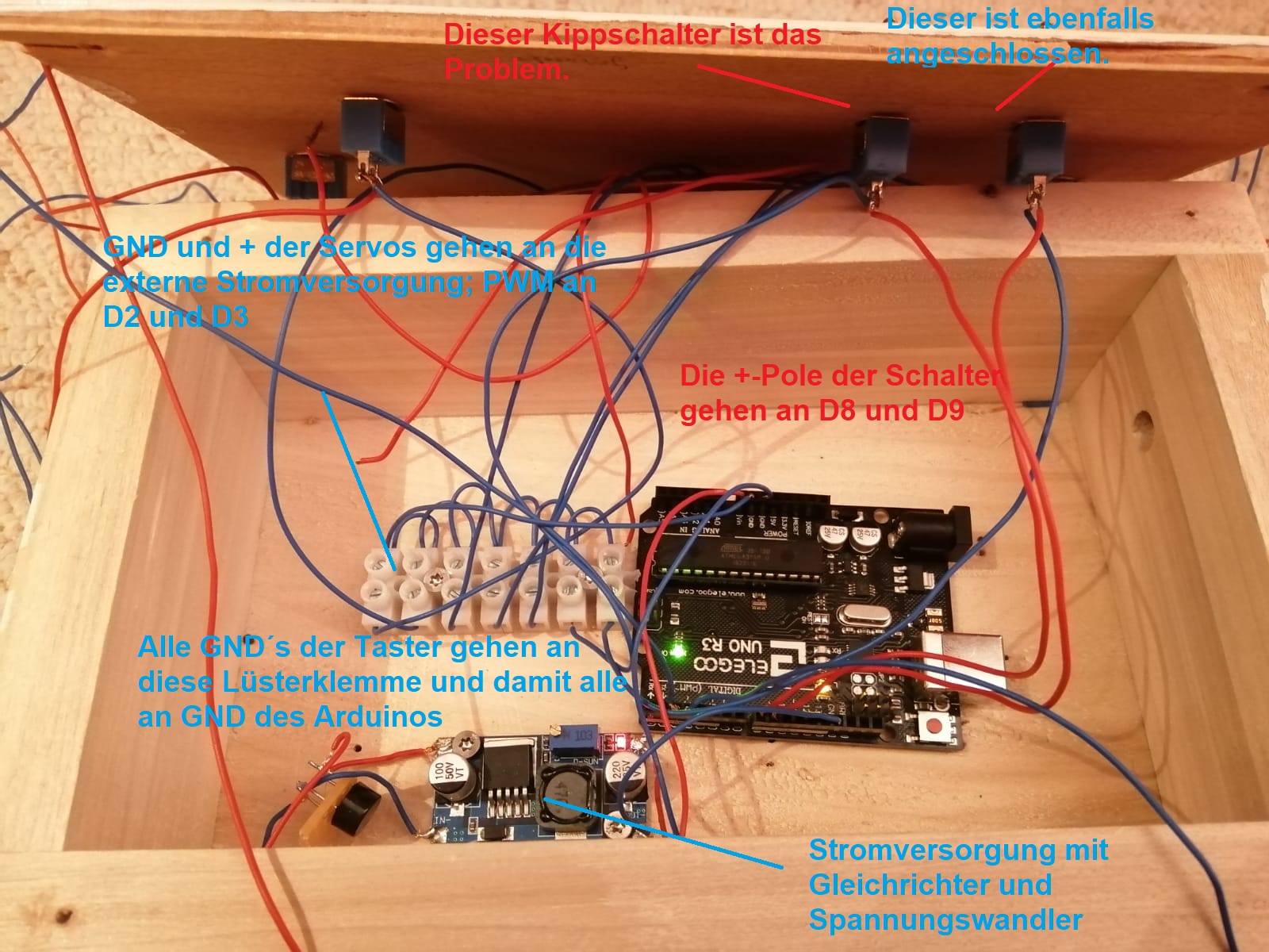

Hallo zusammen!
Die letzten 7 Tage waren geprägt von purer Verwirrung meinerseits bei meinem neuen Arduino-Projekt. Jetzt bin ich so verwirrt, dass ich nicht mehr weiter komme.
Ich möchte 7 Servos (hier erstmal testweise nur 2 Servos) jeweils mit 1 Kippschalter (also insg. 7 Schalter) ansteuern. Ich nutze den Arduino Uno. Diese 7 Servos sollen jeweils eine Weiche meiner Modelleisenbahn umschalten.
Unten füge ich auch noch meinen aktuellen Code sowie den Schaltplan an. Das Problem ist folgendes:
Mit einem Servo und 1 Kippschalter funktioniert alles super. Sobald ich den 2. Kippschalter anstecke, fängt Servo 1 an zu zittern und lässt sich nicht mehr schalten. Servo 2 ist zu diesem Zeitpunkt noch gar nicht am Arduino. Bei der genaueren Untersuchung fiel auf, dass dies nur passiert wenn der 2. Kippschalter = HIGH ist. Wenn der 2. Schalter = LOW ist, funktioniert Servo 1 wieder ganz normal ohne zittern. Es ändert sich auch nichts, wenn der 2. Servo ebenfalls angesteckt ist, im Gegenteil es verschlimmert sich nur. Dann lässt sich weder Servo 1 noch 2 steuern.
Kann mir irgendjemand helfen?

Jedoch leider keine Wirkung für das angesprochene Problem. Die Servos zucken weiter wenn Kippschalter 2 in der jeweiligen Stellung ist. Wenn Kippschalter 2 in der anderen Stellung ist, funktioniert alles prima!
Mach mal ein schönes Foto von Deinem Aufbau (Scharf und wo man sieht wohin die jeweiligen Kabel gehen).
Laut Deiner Beschreibung und des gezeigten Sketches ist alles richtig.
Ich habe verstanden daß Du den 2. Servo noch nicht angeschlossen hast.
Grüße Uwe
Doch der 2. Servo ist angeschlossen. Vielleicht ging das aus dem oberen Post nicht so ganz hervor. Foto ist etwas kompliziert, da die Servos bereits unter Modellbauplatte hängen, aber ich werde es mal versuchen.
Hier ein Foto, etwas unübersichtlich, Rückfragen gerne an mich!

An der Spannungsversorgung liegt es nicht. Die kommt mithilfe eines Brückengleichrichters und Spannungswandlers direkt vom Trafo. Du hast aber wahrscheinlich Recht mit den Störungen. Ich werde in den nächsten Tagen mal eine ordentliche Apparatur bauen, bei der man auch an den Arduino löten kann. Ich hoffe, dann wird es besser. Jetzt weiß ich wenigstens, es liegt nicht am Code. Danke für eure schnelle und kompetente Hilfe!
Ich tippe immernoch auf ein Spannungsversorgungsproblem.
Hast Du am Eingang des Spannungswandlers einen Glättungskondensator (ca 1000µF pro A)?
Auf dem Spannungswandler sind nur 100µF verbaut. Der glättet vieleicht halbwegs bei 200-300mA Stromverbrauch
Außerdem ist "Trafo" keine definition für Spannung oder Leistung . Ein Trafo kann schon auch mal unterdimensioniert sein.

Ich meinte den Minus-Ausgang dieses "Gleichrichter-/Spannungswandler"-Teils. Der wird doch momentan nur mit dem Arduino-GND verbunden und nicht mit der Lüsterklemmenleiste, die so eine Art Masseschiene zu sein scheint.
Ich kann auf dem Foto nichts genaues bezüglich des Kabelverlaufs erkennen. Darum enthalte ich mich diesbezüglich einer Antwort.

Du meinst, das Kabel, das vom Spannungswandler und Brückengleichrichter kommt direkt an die oben links zusehende Lüsterklemme anschließen und diese Masse-Schiene, wie du sie nennst (die ist eigentlich für das Verbinden aller GND-Pins der Kippschalter mit dem GND-Pin des Arduinos gedacht), an den GND-Pin des Arduinos?
Ja, das sollte gehen. Dem Arduino ist ja egal, woher der Strom kommt.

Der Trafo liefert als Sekundärspannung 16V bei 3,125 A. Ich habe nun einen 4700µF Kondensator als Glättungskondensator verbaut. Einen passenden (also ca. 3000µF) hatte ich leider nicht mehr vorrätig, sollte aber auch egal sein. Und was soll ich sagen: Es funktioniert!!!
Ich habe beide Servos angeschlossen und sie fahren ohne zu zucken in ihre vorgesehenen Stellungen. Ich hoffe, dass nun auch die anderen 5 Servos, die ebenfalls für das Projekt eingeplant sind, funktionieren werden. Dies werde ich in den nächsten Tagen probieren und dann hoffentlich das Projekt zuende stellen können.
Auf so ein Problem wäre ich im Leben nicht gekommen. Vielen, vielen Dank für eure kompetente und schnelle Hilfe, besonders natürlich an uwefed und HotSystems. Schön, dass es solche Foren gibt.
