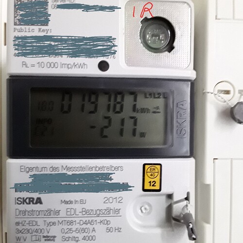

Ich habe Photovoltaik ohne Einspeisevergütung, also nur Eigenverbrauch. Den Überschuss möchte ich nicht umsonst einspeisen sondern verheizen.
Zähler auslesen mit IR-Lesekopf klappt schon prima. Jetzt will ich je nach Überschuss einen Leistungsregler ansteuern, welcher eine elektrische Heizung bedient.

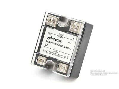

Ich finde kein passenden Leistungsregler. Müsste sowas, nur mit Prozessoreingang sein:
https://www.reichelt.de/leistungsregler-offen-psr-25-ual-p217125.html?PROVID=2788&gclid=CjwKCAiAprGRBhBgEiwANJEY7IvsjGG_fqYDkNcY_9csVGo6Su2VTZYlOz1xKW9QZDR3KsTt2qziMRoC590QAvD_BwE
Oder habt ihr noch eine andere Idee wie man die Leistungssteuerung bewerkstelligen kann?
Wie willst Du den verfügbaren Überschuß messen?
Mein elektronischer Zähler ISKRA zeigt das wahlweise an. Er kann auch den Tages-, Wochen- & Monatsdurchschnitt anzeigen. Wenn Solarüberschuss da ist wird eingespeist und er zeigt negativen Wert beim Momentanverbrauch. Das kann ich dann per IR-Schnittstelle mit dem ESP o.Ä. auslesen und entsprechend reagieren.

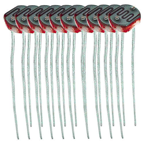

Ich hatte auch schon überlegt bei dem oben verlinkten Leistungsreger statt dem 250K Poti einen Fotowiderstand als Optokoppler zu nutzen.
Problem: Ich kann nicht den ganzen Regelbereich nutzen, weil der Fotowiderstand nur von z.B. 0,5 - 200k regelt.

So einen Leistungsregler mit Poti gibt es auch schon fertig im Zwischensteck-Gehäuse:
https://www.reichelt.de/leistungsregler-offen-pac-2-ual-p217117.html
Hallo,
na der sieht doch gut aus :wink:
Heinz
Den hatte ich mir auch schon mal angesehen.
Stimmt, man kann ihn auch statt Poti mit 0-5V steuern. Hatte ich überlesen. Danke. Scheint aber keine galvanische Trennung zu haben. Und benötigt ext. Trafo.
