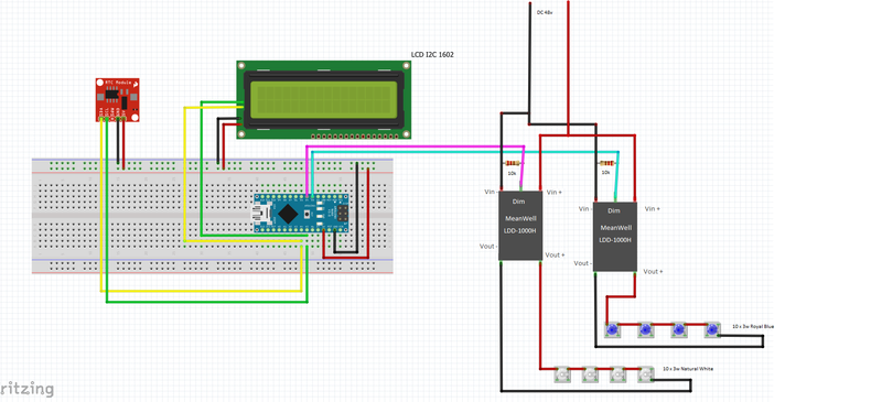

Bonjour,
Tout d'abord je tiens à dire que ceci est mon premier montage sur Arduino.
Voilà mon sujet :
Je souhaite contrôler l'allumage et l'extinction progressive de ma rampe led. ((2*10)*3w)
C'est une rampe led diy qui comporte 2 canaux (1 bleu et 1 blanc) tous deux pilotés par des driver Meanwell LDD-1000H pour la fonction "dimmable" contrôlés par les sorties PWM de la carte.
De plus, via un ou deux relais, je souhaite piloter la mise en marche de 3 petits ventilateurs 12V (2 pour la rampe et 1 pour refroidir l'intérieur du boitier électrique)
Coté matériel : (je ne cite pas les alimentations, et les led's)
Arduino Nano
Module DS1307
Module D'affichage LCD 5 V Série IIC/I2C/TWI - 16x2 HD44780
Module relais 2 canaux
Le montage ne me pose aucun souci, c'est plutôt coté programmation que ça commence à piquer !!!

Bonjour
C'est en gros ce que va faire ma rampe mais quand je le copie sur l'interface du logiciel Arduino, des messages d'erreur apparaissent et des lignes sont en surbrillance. (peut-être que le programme date un peu et que certains codes ont changés)
J'espère ne rien avoir oublié pour que vous puissiez me venir en aide.
euh si :slight_smile: les erreurs sont souvent utiles pour comprendre le problème...
Vous pouvez lire cela, je pense que vous avez du code un peu vieux pour la gestion du temps
Téléchargez la librairie DS1307RTC et installez la et remplacez la ligne #include <RTClib.h> par #include <DS1307RTC.h>
assurez vous aussi que les commentaires ne passent pas à la ligne et il manque une accolade à la fin du code
le code devient alors cela

et ça compile sans erreur pour nano. ensuite je n'ai pas regardé si ça faisait ce que vous souhaitez
Bonjour J-M-L
merci beaucoup pour votre réponse, après modification du code et un nouvel essais encore quelque message d'erreur
In file included from C:\Users\Emma\Documents\Arduino\Code_rampe\Code_rampe.ino:3:0:
C:\Users\Emma\Documents\Arduino\libraries\DS1307RTC/DS1307RTC.h:19:22: error: 'tmElements_t' has not been declared
     static bool read(tmElements_t &tm);
C:\Users\Emma\Documents\Arduino\libraries\DS1307RTC/DS1307RTC.h:20:23: error: 'tmElements_t' has not been declared
     static bool write(tmElements_t &tm);
C:\Users\Emma\Documents\Arduino\Code_rampe\Code_rampe.ino: In function 'void setup()':
Code_rampe:29: error: 'setSyncProvider' was not declared in this scope
   setSyncProvider(RTC.get); //récupère les données du DS1307
C:\Users\Emma\Documents\Arduino\Code_rampe\Code_rampe.ino: In function 'void loop()':
Code_rampe:35: error: 'minute' was not declared in this scope
   val_up = map(minute(), 0, 59, 0, 255); //permet d'attribuer une valeur d'intensité des leds croissante sur 59 minutes, comprise entre 0 et 255 (valeur maximale du signal PWM)
Code_rampe:38: error: 'hour' was not declared in this scope
   if (hour() == 11) { // entre 11:00:00 et 11:59:59
Code_rampe:51: error: 'hour' was not declared in this scope
   if (hour() == 12) { //entre 12:00:00 et 12:59:59
exit status 1
J'ai réussi à télécharger la librairie DS1307RTC, j'ai la version Arduino 1.8.1, je pense que les codes utilisés dans le programme que j'ai trouvé sont effectivement caduques peut-être faut-il que je reparte de zéro
en copiant mon code ci dessus ??
chez moi ça compile sans pb. éventuellement installez la dernière version de l'IDE.
Oui même en copiant votre code et en installant la dernière version de l'IDE, ça indique des erreurs sur toutes les lignes en relation avec "time"
Changez le nom de cette variable dans votre code
Bon, j'ai tout repris à la base en copiant le programme d'un très bon tuto sur un autre forum.

Par contre mon écran est en I2C donc je souhaite savoir ce qu'il faut modifier dans les programme originale pour qu'il prenne en compte l'I2C de l'écran ?
Est ce qu’en rajoutant simplement la librairie « LiquidCrystal_I2C.h » et en déclarant l’adresse de mon écran (0x3F) ça fonctionnerait ?
Hormis les numéro de pin différent sur le schéma et sur le programme, voyez-vous des erreurs ?
Merci.
