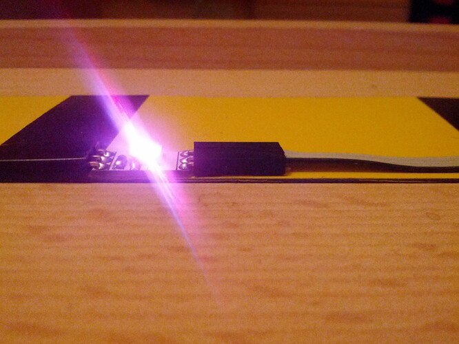

Hallo,
im Anhang findet sich ein Bild von meinem bisherigen Flachbandkabel. Wo ich das her habe, kann ich nicht mehr genau sagen. Conrad war es nicht (Bestellungen nachgesehen) und Reichelt ebenfalls nicht. Gut möglich, dass ich es bei einer größeren Chinabestellung bekommen haben.
Für mein Projekt ist dieser Querschnitt(AWG?) genau passend. Nur passt der RM Abstand nicht. Ich brauche das Kabel als RM 2,5/2,54. Des weiteren sollte das Kabel 3 adrig sein, können auch mehr sein. Die Farbe sollte hierbei weiß (+ evtl. rot/schwarze Markierung) oder am besten noch transparent sein. Das Innenmaterial wäre wünschenswert mit Kupfer.
Hintergrund: Ich möchte die Kabel unter Flaschen lang legen, dort ist eine normale Cat7 Litze schon zu dick. Möchte kein Podest oder ähnliches für die Flaschen machen.

So sollen die Stecker nachher aussehen nur halt mit evtl. durchsichtigem Mantel.. Nur halt auf die richtige Breite. Sieht man jetzt zwar nicht, aber das RM von den Kabel hat nur RM2,0.
Bei denen von dir gesuchten Litzten sehe ich das Problem, diese in die Dupont Stecker zu bekommen. Bei meiner ersten Beleuchtung habe ich die Kabel noch direkt angelötet, das hat sich aber als nicht die beste Möglichkeit ergeben. Kann keine Zugendlastung anbringen, bei den Steckern würden die einfach abfallen :wink:
Ich sehe das Problem beim Querschnitt. Da die dicke der Kupferschicht klein ist (35 oder 70 µm) und die Breite max 1mm kommt da ein sehr kleiner Querschnitt heraus. Bei vielen LED ergibt das bald einen zu großen Strom für das Kabel.

Mit Dupont meine ich diese Breadboardbuchsen (siehe Bild).
Die komplette Bauhöhe der Einheit entspricht 2,5mm. Ich habe gewinkelte Printstecker angelötet, die ich unten ebenmäßig eingekürzt habe. Hält soweit ganz gut, weil die Platinen durchkontaktiert sind.
