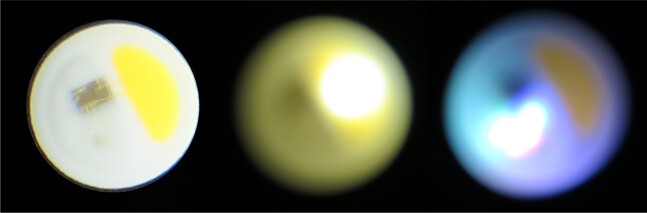

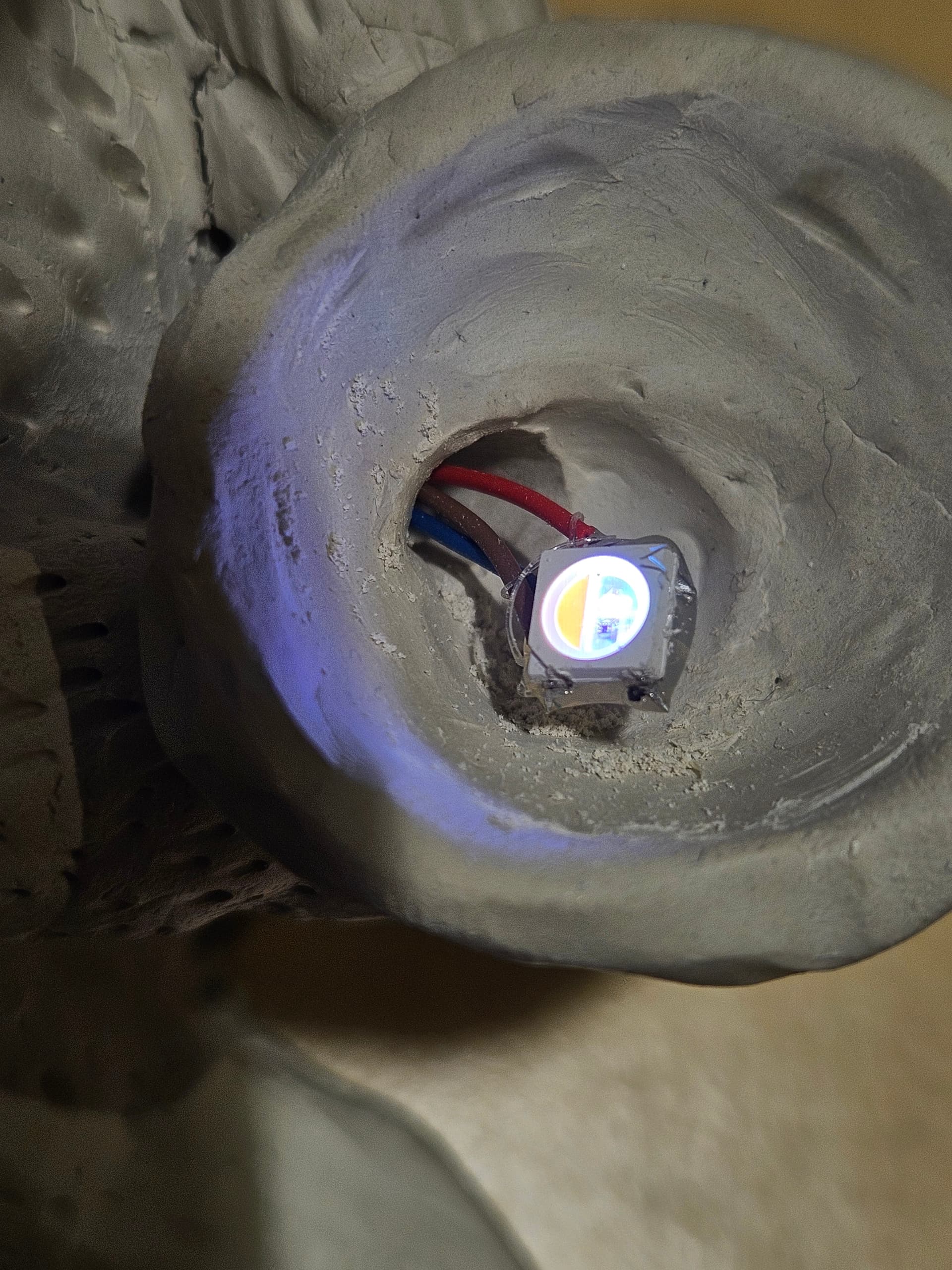

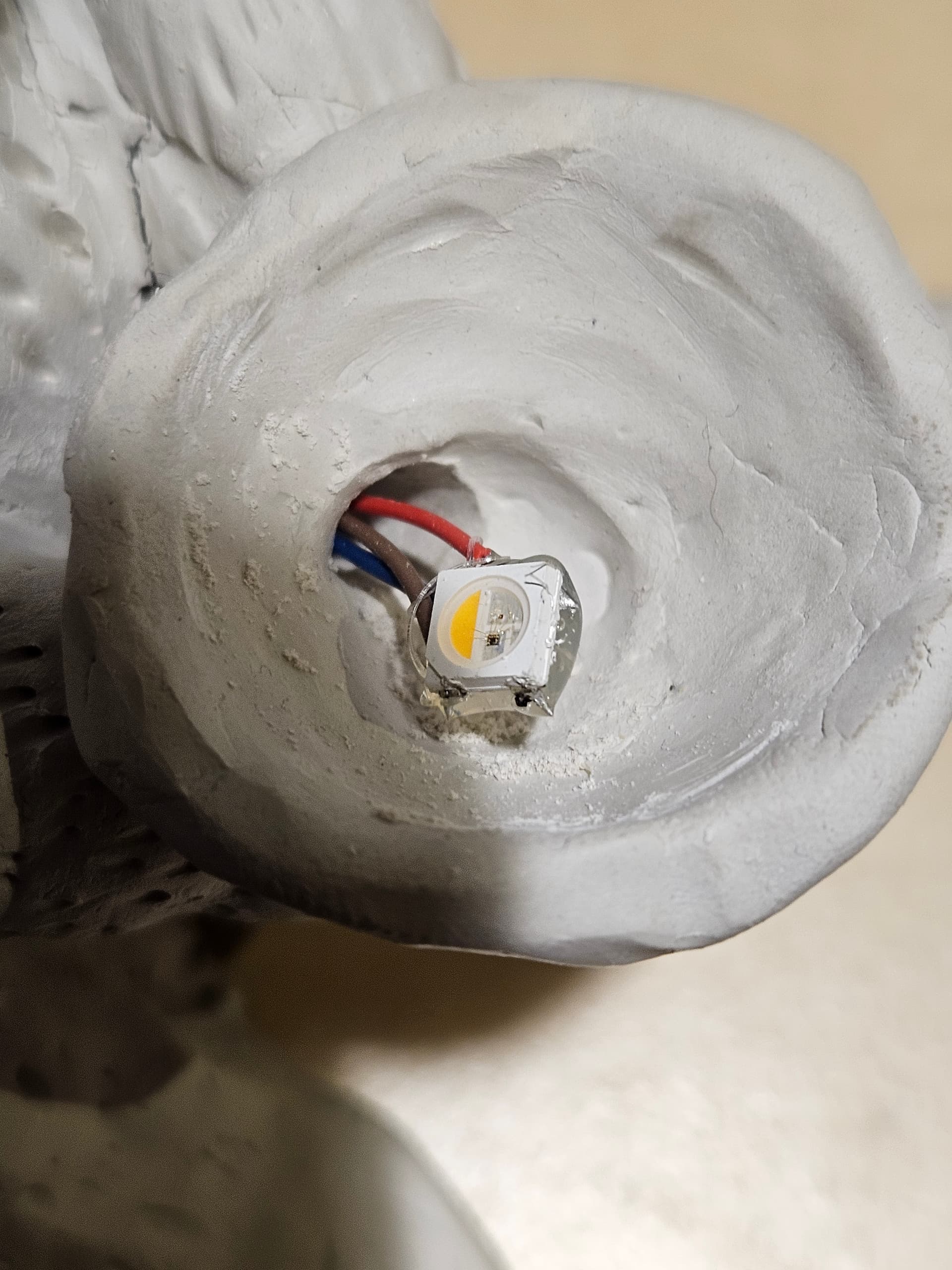

Hier mal ein paar Bilder. Bin mir nicht sicher ob der gelbliche Bereich wirklich aktiv ist oder es für mich nur so aussieht. Soweit ich euch verstehe, kann man eh nicht die verschiedenen weißen LEDs ansprechen sondern wird intern von der LED selbst gesteuert?
Meine Kamera hat mir Streiche gespielt, daher unscharf:
  • links unbeleuchtet, das dunkle Rechteck ist das IC, rechts oben der Halbmond ist WW
  • mitte WW leuchtet strip.Color( 0, 0, 0, 255)
  • rechts RGB leuchtet strip.Color(255, 255, 255, 0)
Bei Dir leuchtet WW nicht, würde ich vermuten.
Farben mit vier Werten: strip.Color(R, G, B, W)
2W heißt das nicht WarmWhite also WarmWeis
Die LED hat intern einen Controller. der bekommt im Falle von RGBW vier 8bit Werte, die der PWM Ansteuerung der jeweiligen farbigen LED entsprechen.
LED, da sie ziemlich schmalbandiges einfarbiges Licht produzieren können kein weiß darstellen. Das wird durch den gelben Farbstoff erreicht. der wird von einer blauer LED erleuchtet und fluresziert dann in anderen Farben die zusammen dann uns warmweis erscheinen.
Grüße Uwe
Also eigentlich ist der Controller dumm und erwartet das jeder der 4 Kanäle übertragen wird.
Kannst du mal deinen Code posten?
