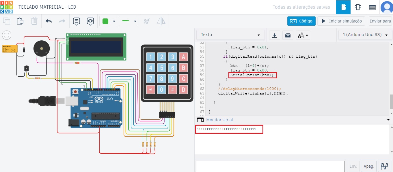

Bom, tudo começou quando recebi um convite de um professor de uma Escola Técinica Federal do estado do Espirito Santo - Brasil, para auxiliar o mesmo a passar um curso de robótica para seus jovens alunos. O projeto teve iniciativa de uma outra Sede do instituto, na capital, visando levar a tecnologia para locais mais remotos (Interior). Aqui na região, esses tipos de conteúdos são pouco visto/conhecido pela população. Sendo assim, me senti no dever de compartilhar meu amor pelo mundo da robótica/eletrônica/Arduino a frente, junto com esse projeto. Sem mais delongas... Estou com um projeto de uma trava eletrônica, utilizando um UNO, Display (16x2) I2C e um Teclado Matricial de Membrana (4x4).
Como o objetivo é ensinar, estou evitando o uso de bibliotecas, para que o aluno entenda o que ele está fazendo.
Gostaria de compartilhar um link do meu projeto no Tinkercad, para que fique mais fácil a compreensão do meu projeto.
A principio, está funcionando a função do meu teclado, porém vejo que ocorre muitas leituras desnecessárias no botão (na variável "bnt"). Gostaria de corrigir essa parte e peço o apoio de vocês.

Veja se este codigo atende sua necessidade.
Está simulado em : " KeyPad_No_Lib - Wokwi ESP32, STM32, Arduino Simulator

Cara funcionou deliciosamente !
Muito obrigado mesmo por seu apoio. Consegui fazer um cofre junto com os alunos e foi divulgado em um evento para o município através da secretaria de educação.
