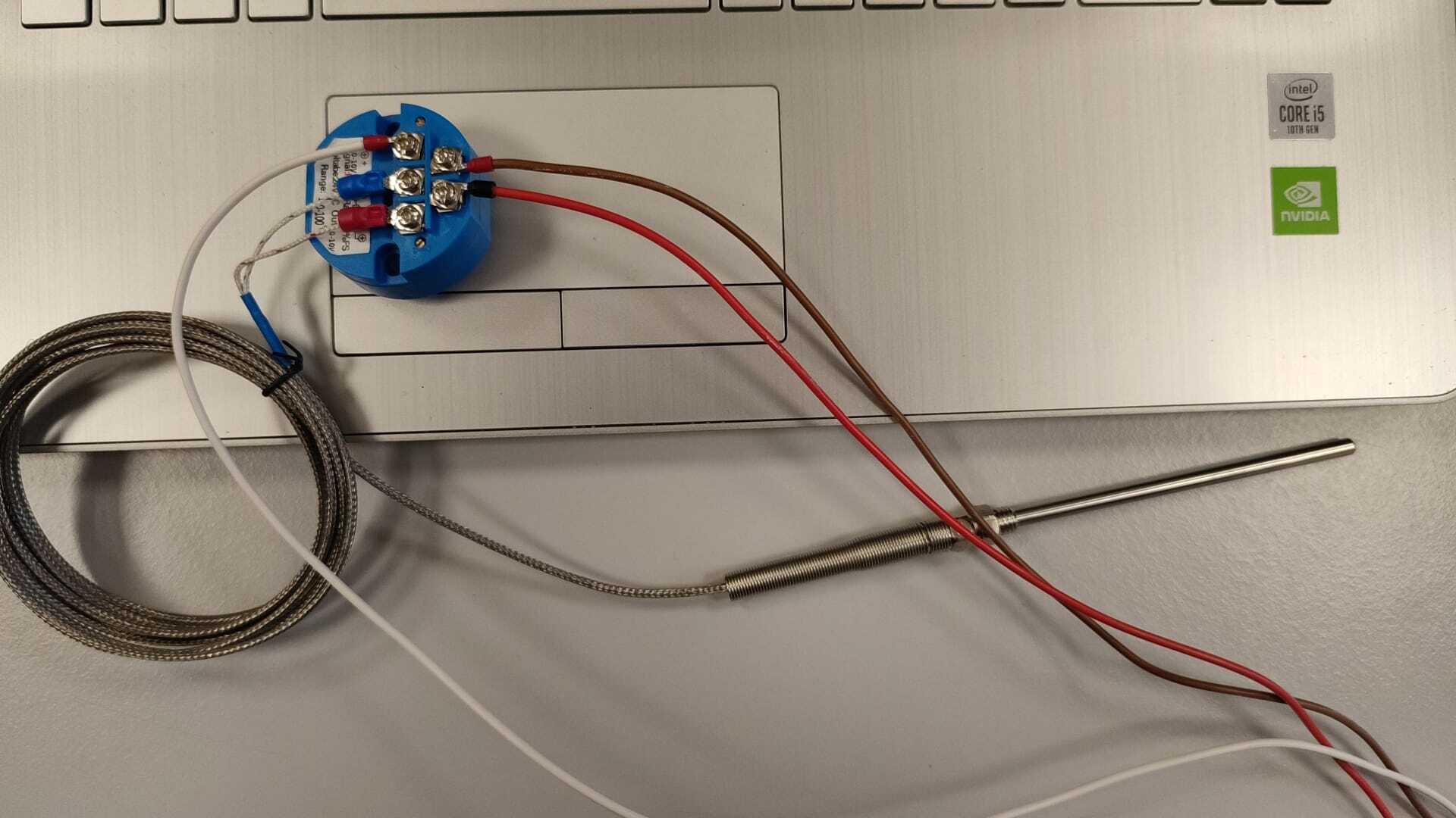

Moin, anbei habe ich ein Foto vom Temperatursensor und Messumformer hinzugefügt. Ich bin noch neu in dem gebiet und habe im Netz nichts passendes gefunden, hoffe ihr könnt mir helfen.
Als Touch Display habe ich einen Nextion NX8048K070-011C und einen Controllino MINI. Nun frage ich mich wie ich den Sensor auswerten kann und diesen Wert anschließend auf meinen Display genau in der Seite und Zeile wieder spiegelt.

Bist Du sicher, diese Elemente passen zueinander?
  • K-Typ Thermoelement
  • PT100 Temperatur Messumformer Ausgang 0-10V

Das ist ein Busprotokoll für Sensoren, die alle an einer Leitung hängen, was namensgebend ist.
Paßt nicht zu "Ausgang 0-10V".

Der Temperatursensor paßt nicht zum Meßumformer.
