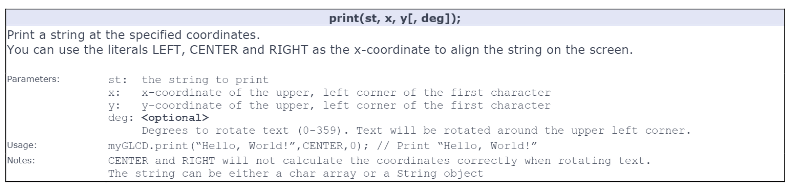

Hey Leute auf meinem Display wird der Text nur ganz kurz angezeigt. Während dem hochladen vom Sketch wird es andauernd angezeigt und sobald es hochgeladen wurde erscheint der Text nur ganz kurz und verschwindet danach. Hat jemand Lösungsvorschläge? :smiley:
Ich habe ein 9 Zoll SSD1963 TFT LCD Touch Display.
Hier ist der Link: 9"TFT LCD Module Touch Display w/SSD1963 Controller Board for Arduino
Und hier ist der Code:
#include <UTFT.h>
extern uint8_t SmallFont[];
UTFT myGLCD(SSD1963_800480, 38, 39, 40, 41);
myGLCD.InitLCD();
  myGLCD.clrScr();
  myGLCD.setColor(VGA_RED);
  myGLCD.setFont(SmallFont);
   myGLCD.print("Anzeige Test", CENTER, CENTER);
  delay(100);

Moin @metroboomin374 ,
ich vermute, dass dies die Quelle der von Dir genutzten UTFT Library ist:
https://github.com/ivanseidel/UTFT/tree/master/examples
Dort findet man auch eine Dokumentation zur Library, z.B. den print-Befehl.
Danach find LEFT, CENTER, RIGHT für die x-Koordinate vorgesehen, jedoch nicht für die y-Koordinate. Was passiert, wenn Du
durch
myGLCD.print("Anzeige Test", CENTER, 100);
ersetzt?
Ansonsten befinden sich unter dem o.a. Link - je nach Controllertyp (AVR oder ARM) - weitere Beispielprogramme. Falls das oben vorgeschlagene nicht erfolgreich ist, versuche mal das passende 800x480er-Beispiel zu kompilieren und hochzuladen.
