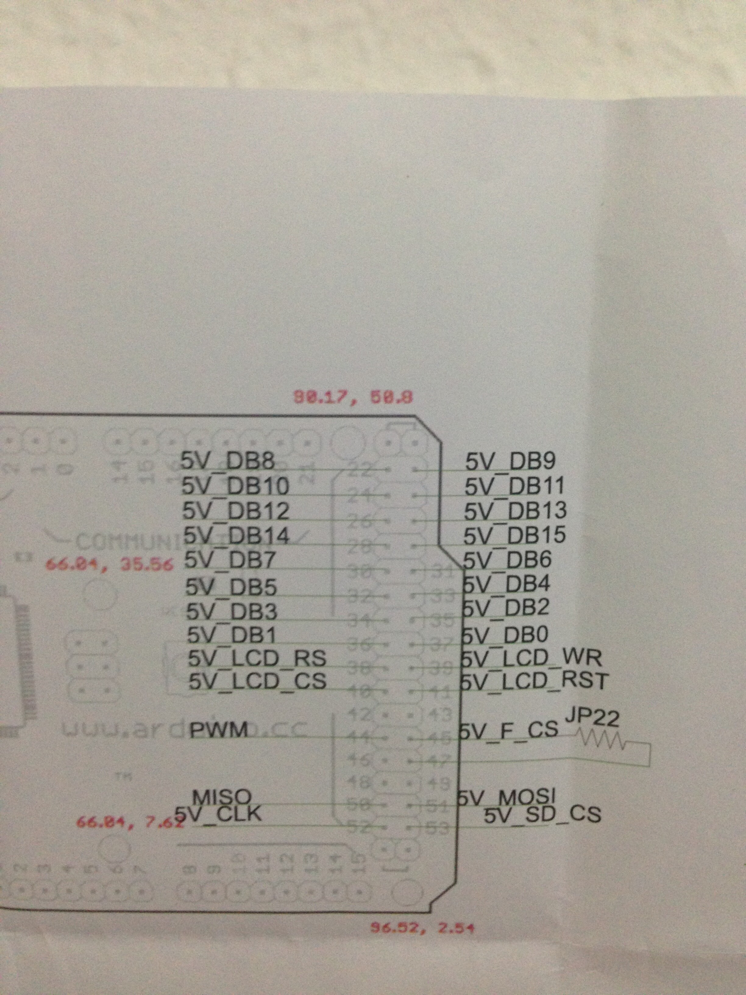

Olá....estou usando a biblioteca UTFT, tenho arduino mega, também testei no duemilanove, usando a pinagem igual da foto, mas fica como a foto abaixo, testei o UTFT myGLCD(CTE36,38,39,40,41); e UTFT myGLCD(ILI9327,38,39,40,41); em que estou errando? O tft é esse modelo: http://www.fpdisplay.com/search/sell-offer-270648.aspx

O LCD está ligado a um shield?
Estou conectando direto no mega nos pinos 22 ao 41
Estou usando essa pinagem
Isso parece-me imenso com ruído na ligacão... já tentaste prender um pouco mais os fios?
