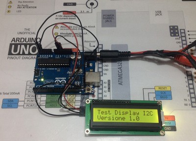

Ciao a tutti, innanzitutto mi presento, sono nuovo di questo appassionante mondo di Arduino. il mio nome è Gabriele —> CASPA per i forum
Ho iniziato da un paio di settimane totalmente ignorante di elettronica e Arduino e programmazione in C.. e in poco tempo mi sono realizzato un semplice controller per gestire acquario, temperatura con 2 sonde che gestiscono relè per riscaldatore, selezione temperatura tramite potenziometro, 2 sonde di livello con relativo relè per reintegro acqua, vari allarmi di funzionamento. insomma mi sto divertendo alla grande.
Ora arrivo al problema, volevo aggiungere display LCD per vedere alcuni dati impostati ma non volendo utilizzare 7 pin di ARDUINO UNO rev3 ho preso questo su arduiner (si può dire? in caso censuratelo..)
The Arduino IIC/I2C 1602 LCD Module
ma non cè modi di farlo andare… e non capisco come mai..
ho scaricato librerie dal sito indicato dal sito di vendita qui ..http://arduino-info.wikispaces.com/LCD-Blue-I2C
ho determinato che è una versione
LCD Version 3 - Marked "LCM1602 IIC A0 A1 A2”
ho collegato :
MODULO ARDUINO
GND ———————> GND
VCC ———————> 5V
SDA ———————> PIN A5
SCL ———————> PIN A4
ho usato questo script: (corretto per display 16 caratteri 2 righe)

ma quando compilo mi da il seguente errore:
sketch_dec04a:19: error: 'POSITIVE' was not declared in this scope
sketch_dec04a.ino: In function 'void setup()’:
sketch_dec04a:33: error: 'class LiquidCrystal_I2C' has no member named ‘backlight'
sketch_dec04a:35: error: 'class LiquidCrystal_I2C' has no member named ‘noBacklight'
sketch_dec04a:38: error: 'class LiquidCrystal_I2C' has no member named 'backlight'
e qui confermo la mia ignoranza e non so cosa fare…
potete aiutarmi?
aggiunto dopo ---> ho provato vari indirizzi 0x20 , 0x27, 0x30, 0x38.. niente... ho notato che sul PIC dell'adattatore è segnato PCF8574T
ok risolto tutto ...
  1. ma è possibile che delle librerie siano solo per PC o solo per MAC?
ho fatto tutto da PC e non da MAC come prima
ho seguito questa utile guida e utilizzato la libreria li... (mette versione per MAC e PC dentro lo stesso ZIP)
Funziona perfettamente!

Salve a tutti,
qualcuno sa spiegarmi perché se carico uno sketch su Arduino uno con la versione 1.0.4 il display i2 con interfaccia seriale funziona, mentre se lo carico con la versione 1.6.1 no ?
grazie in anticipo .
ciao
Perchè una libreria fatta per l'ide 1.0.4 non è detto che funzioni anche con l'ide 1.6.x.
Devi aggiornare la libreria per il display o cercarne una che funzioni con ide 1.6.x
ciao
pippo72
Però questa cosa è fatta male perchè l'aggiornamento dell'IDE non dovrebbe mai dare problemi, comunque il problema dovrebbe essere facilmente risolvibile
provo a cercare una libreria aggiornata e vedo cosa succede...grazie a tutti
