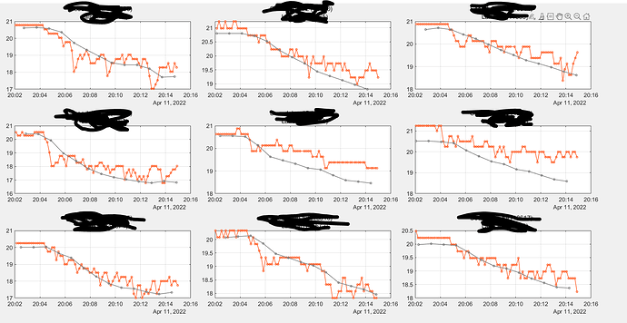

kann mir jemand erklären wie die Daten von meinem MAX31855 Board zu meinem Arduino kommen? Ich habe das MAX31855 an den Digitalen Pins 4,5 und 6 angeschlossen.
Ich denke die Antwort steckt in der Libary:
Warum ich das wissen will, bei mir machen die Messwerte (rote Kurve) immer Sprünge von ca. 0,25 Grad. Wo kommt das her? Der andere Sensor (graue Kurve) ist ein anderer Sensor und kein Arduino, dieser verläuft schön gleichmäßig und springt nicht immer mal wieder 0,25 Grad nach oben oder unten.

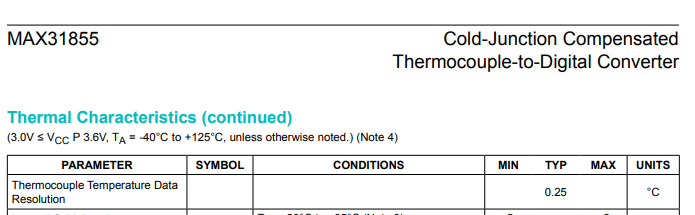

Hi, Danke für deine Antwort.
Also Typ 0,25 bedeutet, dass immer in 0,25 Schritten gemessen wird?
Warum springt der dann immer mal wieder nach oben und nimmt nicht konstant ab so wie die graue Messekurve?

Störungen?
Ein 14Bit Wandler ist schon sehr empfindlich.
Ein Messverstärker verstärkt nicht nur die Störungen, sondern hat auch immer ein Eigenrauschen.
Den Chip teilen sich analog und digital Schaltungen.
Damit sitzt eine schreiende Störquelle nur wenige µm vom empfindlichen Digitalteil entfernt.
Ein Test:
Nimm mal das K-Dingen ab, und schließe den Eingang kurz.
Dann siehst du das Gezappel, was ganz alleine im, oder um den MAX herum, erzeugt wird.
Ich rate zu:
  1. Schirmen und blocken, mit allen Tricks!
  2. Gleitenden Mittelwert.
Meine Kristallkugel sagt, der "2 Punkte Plan" ist genau das, was die anderes geheime Schaltung ebenfalls tut.
Und ganz wichtig:
Störendes Gezappel kannst du durch geeignete Funktionen in deinem ausgleichen, wie das auch in der grauen Kurve gemacht wird.

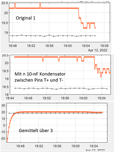

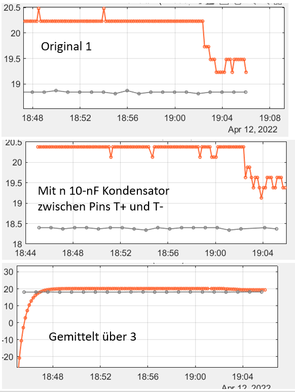

Am Anfang noch einmal eine wichtige Frage. Das im Datenblatt gezeigte TYP 0.25, bedeutet, dass nur in Schritten von 0,25 Grad gemessen werden kann oder?
Ich habe jetzt einmal einen 10-nF Kondensator zwischen den Eingängen T+ und T- gesteckt.
Hat jetzt nicht viel Unterschied gemacht. Muss ich diesen eigentlich noch iwo im Code aktivieren?
Dann habe ich noch meine Messdaten geglättet, mit der Funktion die Tommy56 mir gegeben hast.
Ich denke über drei Werte zu Glätten macht Sinn oder was denkt ihr?
Ich habe es mal mit 5 und 8 ausprobiert, da wurde dann die eigentliche Temperatur um fast ein Grad überschritten.
Bei den Graphen hier sind Anfangs und Endtemperatur identisch, auch wenn es nicht so aussieht.
Bei Graph 2 wars etwas windiger :smiley:
LG
Die Anzahl musst Du experimentell anhand Deiner Werte ermitteln. Wenn Du mit 3 gut an ein anderes Thermometer ran kommst, dann nimm das.

  1. ein K Thermoelement produziert ca 42µV pro °C bzw K Temperaturdifferenz zwischen Meßstelle (Hot Junction) und interner (im MAX31855) Referenzpunkt (Cold Junktion)
    diese Spannung wird verstärkt und dann A/D gewandelt.
  2. der A/D Wandler im MAX31855 hat eine Auflösung von 0,25°C bzw K, das heißt eine Änderung um1 der Einerstelle entspricht 0,25°C. Darum kann der
    Aus dem Datenblatt: https://datasheets.maximintegrated.com/en/ds/MAX31855.pdf
    "The data is output in a signed 14-bit, SPI-compatible, read-only format. This converter resolves temperatures to 0.25°C, allows readings as high as +1800°C and as low as -270°C, and exhibits
    thermocouple accuracy of ±2°C for temperatures ranging from -200°C to +700°C for K-type thermocouples."
  3. ein Zappeln von 1 bis 2 Digits ist bei einem A/D Wandler schon fast normal.
