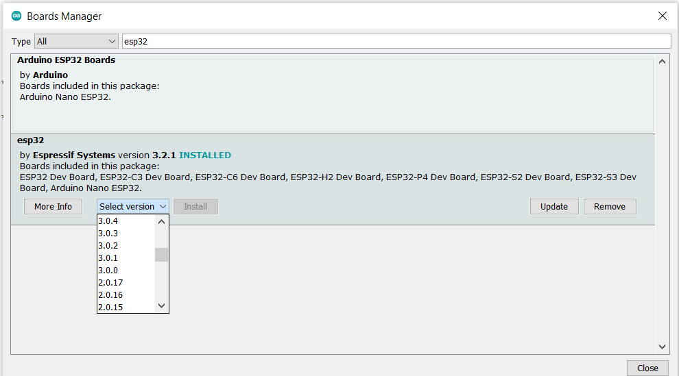

Tools / Board auswählen / Boardmanager
im Boardmanager kann man dann auch die Platform Package Version ("Core Version") auswählen

Wenn man mehrere Versionen und deren Kombination testen möchte, kann man parallel zur "normalen" auch eine portable Version installieren. So verwende ich IDE 2.3.6 mit ESP32-Core 3.2.1 und IDE 1.8.19 mit ESP32-Core 2.0.14.
Nur so als Tipp, wenn Du mal hin- und herwechseln möchtest :wink:
