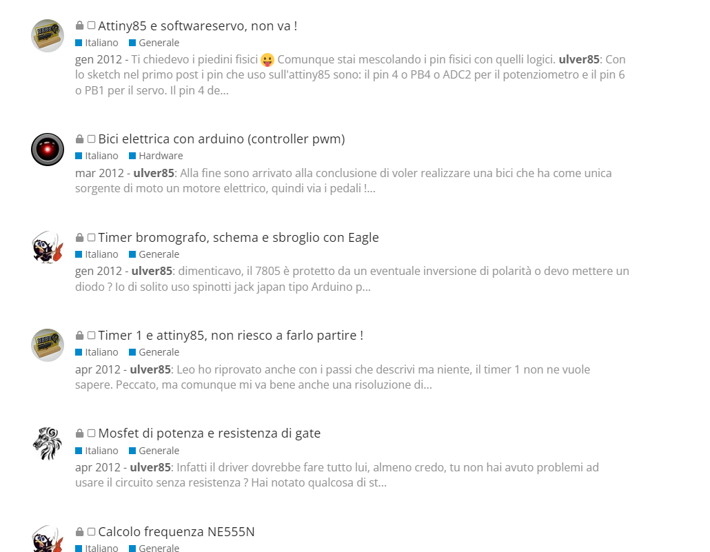

Grazie per la risposta, non trovi nulla perché non hai cercato con il mio precedente nick che è ulver85, purtroppo non riesco a recuperare il mio vecchio account perché la mail alla quale è collegato non esiste più!

... NON c'è traccia di ulver85 ... :roll_eyes:
Magari sarà stato qualche altra cosa ... o ... sarà stato anonimizzato ... guarda QUI

P.S. per il mio vecchio account cerca bene :wink:
Sono cambiate molte cose, non sapevo dell'anonimizzazione degli account...
Io non cerco tra i post, io cerco tra gli utenti e NON risulta più un utente di nome ulver85. :confused:
