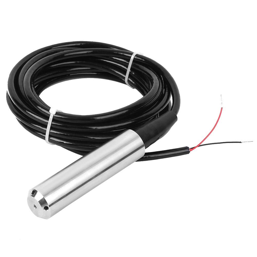

ich bin auf der Suche nach einen Drucksensor für meinen Regenwassertank.
An Ardunio habe ich nur 5V anliegen. Die Sensoren die ich gefunden habe, haben alle 12-32V. Gibt es den auch mit 5V?
Level soll 0-2m sein.
Gefunden habe ich diesen:

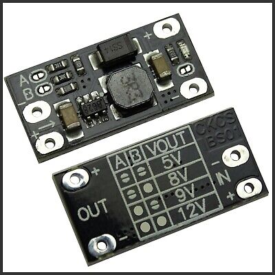

Wenn es nur mit 12V geht, könnte man es ja mit einem Step-Up Modul erledigen:
Wenn es alles soweit passt, wie muss der Sensor am Arduino Mega angeschlossen werden, weil der Ausgang ja 12V hat?

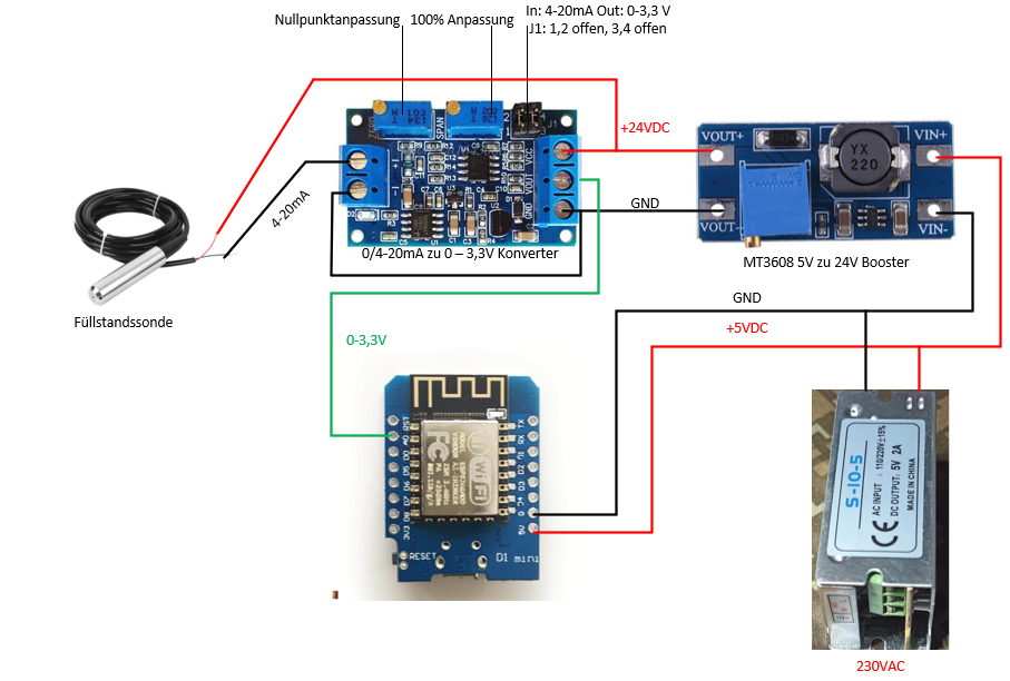

Also brauche ich erstmal als Hardware:
  • Messsensor
  • BIlinli Current to Voltage Module 0/4-20mA
  • Step-Up Modul
Es soll dann über den Skript die Millimeter der Wasserhöhe ausgegeben werden und anschließen über man altes Script der Füllstand ausgerechnet werden.

Meine Hardware ist angekommen. Angeschlossen habe ich diese nach diesen Schema, nur statt den D1 Mini, den Mega 2560 zum testen.
Der Sketch sieht so aus:

Es ist die 0-2m Version. Wird mit 12V betrieben. In der Praxis habe ich dann einen max. Füllhöhe von 1,8m. Sollte ich z.B. ein 2m Kunststoffrohr nehmen, den Sensor ganz nach ganz unten herab lassen und es bis oben hin Füllen, und dann auf 2m Ausgabe einstellen? Ein andere Frage ist ja, sobald die Sonde mit Wasser in Berührung kommt sollte dort ja direkt ca.18mm stehen, da die Kappe unten ja 18mm Lang ist und dann kommt erst der Sensor

Muss der Sensor anders angeschlossen werden, wie im meinem Bsp. Bild?
Der Passt der Sketch so nicht?

Dein Schaltplan sieht aber merkwürdig aus.
Normalerweise gehört der Sensor an die 2polige Klemme.
Und dann gibt es nur 2 Varianten.
Entweder: 0-20mA - Als Ausgangsspannung ist dann maximal 3,3V
Oder: 4-20mA - Als Ausgangsspannung ist dann maximal 2,5V
Da der Sensor als 4-20mA ausgelegt ist, würde ich die Variante mit Umax 2,5V nehmen.
Dann hast Du ca. 512 Stufen, mit denen Du die 180cm teilen kannst.
2Digit pendelt es eh.

ich habe es mal anders angeschlossen, die "Brücken" raus und den Sensor direkt an Plus und Minus, dann geht es nicht. Es bleibt immer auch 0cm!
@agmue
Doch die ca. 20cm waren vorhanden, steckte zum test in einer Gießkanne :wink:
Ne..
Die müssen drin bleiben!
Current to Voltage Module Presense.pdf (394,4 KB)
Schlingel!
Da muß der Sensor dran:
genau da war er dran an Plus und Minus. Und an der anderen Seite an GND VCC die 12V von Power Up Modul und an VOUT dann die Verbindung zum Arduino A0
Stimmt, da hat mich wohl die Gießkanne verwirrt :zany_face:
Also ist der Anschluss wie in meinem Bild doch korrekt!?
