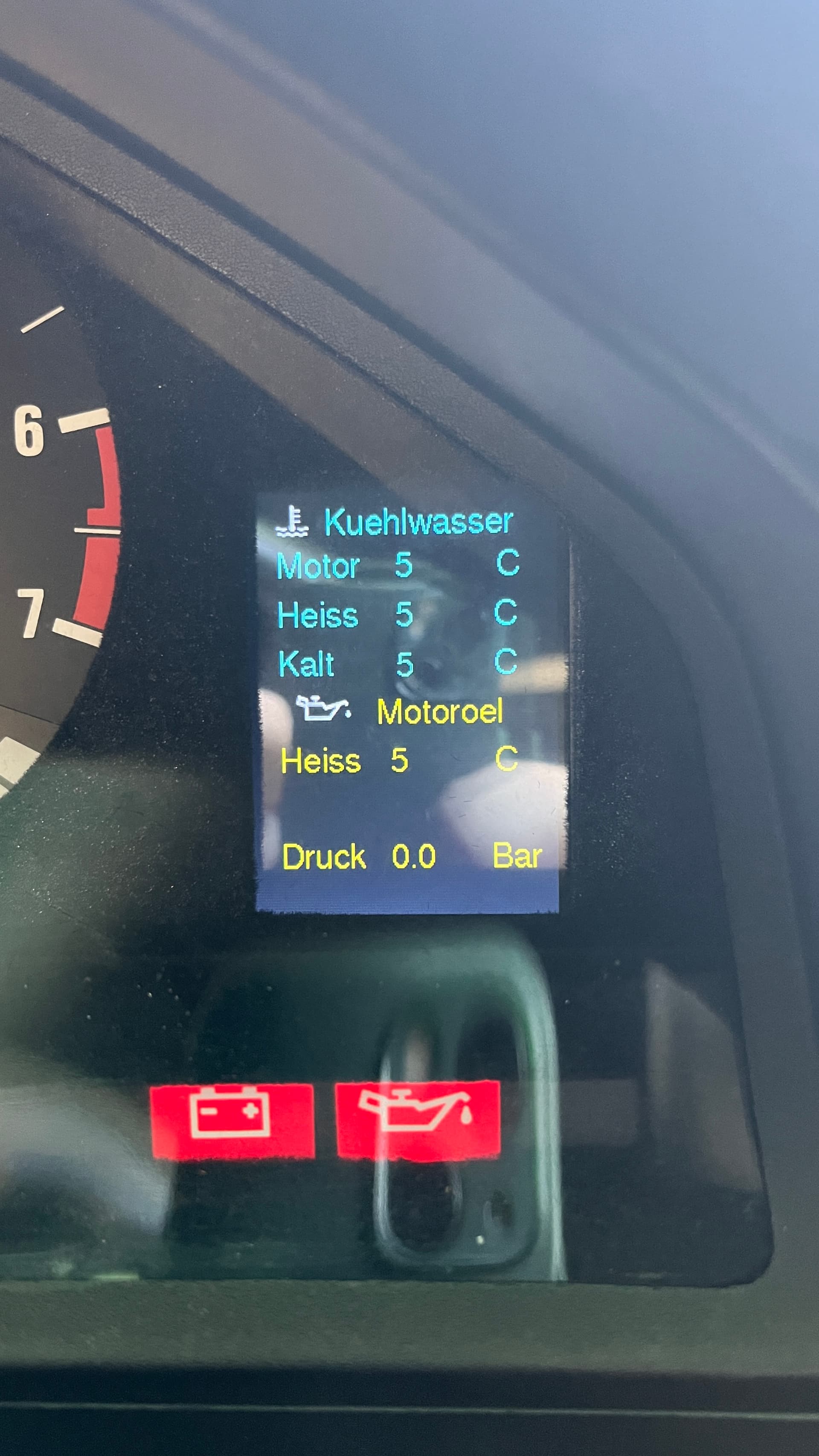

Hallo zusammen,
Habe einen mittlweile recht umfangreichen Sketch auf meinem Arduino am Laufen. Dieser dient als Bordcomputer in meinem Auto. Seit langem hab ich jetzt mal die IDE wieder gestartet und etwas angepasst, da der Drucksensor von VDO keine plausiblen Werte angezeigt hat. Die Berechnung für Temperatur und Drucksensorik stammt von "jurs" hier aus dem Forum. Die Anzeige der Temperaturen hat jetzt auch 4 Jahre lang gut gepasst - seit dem Update stimmt das gar nicht mehr!
Am Sketch hab ich -zumindest an der Berechnung und Anzeige der Temperatur- nichts geändert. Nur den Teil für den Drucksensor. Trotzdem habe ich jetzt ein recht interessantes Phänomen. Mein Arduino wird über den Rundstecker von einem 12V/5V DCDC Wandler versorgt. An diesem Wandler hängen auch die Displays und die Sensorik. Der Arduino Mega muss also keine Peripherie mit Spannung versorgen. Meine angezeigten Werte für die Temperatur sind wie festgenagelt bei 5°C. Dieser Wert stellt einen Ersatzwert dar für alles, was unterhalb oder gleich der 5°C ist. Erst wenn das Kühlmittel ca 45°C erreicht, gehen die angezeigten Werte langsam nach oben. Jetzt der clou: versorge ich den Arduino zusätzlich über den USB Anschluss mit 5V, dann stimmen die angezeigten Temperaturen von Anfang an. Einzig die Bordspannung wird dann nicht mehr richtig angezeigt.
Der Sketch schaut so aus:

  // KÜHLWASSER Temperatur berechnen
  float fT0 = 40;                                                         // Nenntemperatur des NTC-Widerstands in °C
  float fR0 = 843;                                                        // Nennwiderstand des NTC-Sensors in Ohm
  float fT1 = 100;                                                        // erhöhte Temperatur des NTC-Widerstands in °C
  float fR1 = 108;                                                        // Widerstand des NTC-Sensors bei erhöhter Temperatur in Ohm
  float fVorwiderstand = 100;                                             // Vorwiderstand in Ohm
  float fTemp3, fTemp4, fTemp5;
  int iTemp3 = analogRead(T_KUEHLW_1);                                    //Zeile 1
  int iTemp4 = analogRead(T_KUEHLW_2);                                    //Zeile 2
  int iTemp5 = analogRead(T_KUEHLW_3);                                    //Zeile 3
 // fTemp3 = temperature_NTC(fT0, fR0, fT1, fR1, fVorwiderstand, iTemp3 / MAXANALOGREAD);
  fTemp3 = temperature_NTCB(fT0, fR0, MATKONST_B, fVorwiderstand, iTemp3 / MAXANALOGREAD, 0.0);
  if (fTemp3 < 5)    fTemp3 = 5;                                          // Begrenzung nach unten
  fTemp4 = temperature_NTCB(fT0, fR0, MATKONST_B, fVorwiderstand, iTemp4 / MAXANALOGREAD, 0.0);
  if (fTemp4 < 5)    fTemp4 = 5;                                          // Begrenzung nach unten
  fTemp5 = temperature_NTCB(fT0, fR0, MATKONST_B, fVorwiderstand, iTemp5 / MAXANALOGREAD, 0.0);
  if (fTemp5 < 5)    fTemp5 = 5;                                          // Begrenzung nach unten
  // MOTORÖL Temperatur berechnen
  float fVorwiderstand1 = 100;                                            // Vorwiderstand in Ohm
  float fPress1, fTemp1, fTemp2;
  int iTemp1 = analogRead(T_OEL_2);
  int iTemp2 = analogRead(T_OEL_1);
  fTemp1 = temperature_NTCB(fT0, fR0, MATKONST_B, fVorwiderstand1, iTemp1 / MAXANALOGREAD, 0.0);

Und so schaut das Ganze aus. Einmal nur über den Rundstecker mit 5V versorgt:
Und einmal mit doppelter Spannungsversorgung:
Kann sich das Mal jemand anschauen und mir sagen, was ich verbockt hab? Oder soll ich mal eine Spannungsversorgung basteln, die nur über den USB Anschluss läuft?
Das wird nix.
Am Rundstecker sollten mindestens 7 V anliegen.
Dahinter sind noch Reglerelemente, die einen Teil der Eingangsspannung "verbrauchen".
Wenn es ein AVR (UNO R3 oder MEGA) ist, sind 5V am Rundstecker zu wenig, da müssen mindestens 6,5V anliegen.
Gruß Tommy
Das kann schon mal nicht funktionieren. Über den Rundstecker (Hohlstecker) benötigt der Mega min. 6,5 Volt, damit der Onboardregler auf dem Mega richtig stabil arbeiten kann.
Den Rest habe ich mir noch nicht angesehen.
Tommy war schneller. :wink:
Ich danke euch dreien für die unfassbar schnellen und eindeutigen Antworten :slightly_smiling_face:
Das klingt ja spannend! Tatsächlich ist die Versorgung so seit der allerersten Version eines Arduinos in meinem Auto.
Schafft es dann schon Abhilfe, wenn ich die 5V Spannungsversorgung am USB statt dem Rundstecker anlege? Der wird ja von Haus aus mit nicht mehr als 5V gespeißt.
Ja.
Je nachdem wie sauber die Spannung aus dem Stepdown-Regler kommt. Es gibt Stepdown-Regler die ein sehr hohes Störsignal (Riple) erzeugen. Da gibt es dann weitere Probleme. Am Besten mit einem Oszi messen.
Kann helfen. Die Versorgungsspannung des MC dient bei Dir auch als Referenzspannung für den ADC, geht also direkt ins Messergebnis ein.
Gruß Tommy
Muß aber nicht das Problem sein.
Wenn man Ratiometrisch mißt ( Spannungsteiler an Versorgungsspannung mit der Versorgungsspannung als Referenzspannung) kürzt sich die Versorgungsspannung aus der Rechnung heraus. Man rechnet nicht welche Spannung der Spannungsteiler ausgibt und verrechnet das mit der theoretischen Versorgungsspannung sondern man rechnet mit dem Verhältnis der gemessenen ADC, wobei der Referenzwert 1023 ist.
Wenn man mit den Spannungen rechen will dann muß man eine stabile Versorgungsspannung herstellen mit der der Spannungsteiler mit dem Sensor betrieben wird und die auch als Referenzspannung für den AD Wandler dient. Das ist dann aber nicht viel anders als man nimmt die Versorgungsspannung für beides.
Grüße Uwe
Da ich die Schaltung nicht kenne (wird der Sensor ratiometrisch angesteuert oder nicht) kann das aber zum Problem führen.
