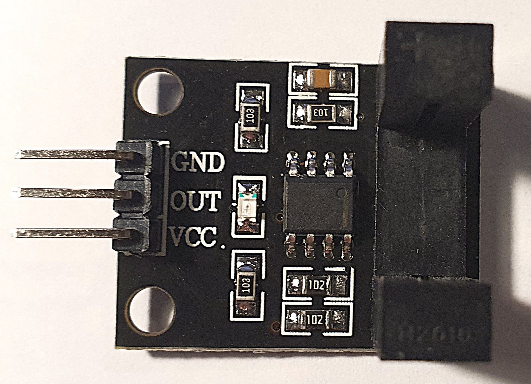

Photoelektronischer Schalter - U-Form
Stromversorgung: 3.3~5V
Ausgabesignal: digital (HIGH und LOW)
Durchmesser der Aussparung (U-Form): ~10mm
Maße: 232018mm

Es fehlen die Links zu deinen Teilen. Oder müssen wir raten bzw. für dich suchen ?

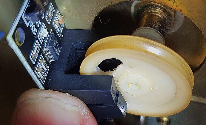

Es sind 2 Optokoppler, die ich am Rad montiert habe
Anschließen möchte ich die als Signalgeber an Pin5 und Pin6 bei Arduino.
Links für die Optokoppler hab ich keine.Die geben High oder Low.
Eigentlich es ist ein Schalter Prinzip.Geschwindigkeit ist maximal 1000 U/min
Das sind keine Optokoppler, sondern Lichtschranken und die wirst du doch gekauft habe. Da gibt es sicher einen Link zum Händler.
Dann mach wenigstens ein gutes Foto von dem Teil, damit wir alles erkennen können.
ja , bei funduinoshop.com
Bin gerade beim suchen, ob die was für die Teile haben
IC ist LM393

Hallo,
Du hast ja eigentlich zwei Probleme
  1. Die Anzeige geht nicht. Da nimmst Du am besten mal ein einfaches Beispiel aus der lib, Das sollte ja auf jeden Fall funktionieren.
  2. Die Auswertung der Lichtschranken. Wie hast Du die denn angeordnet ? Auf einem Foto erkenne ich, sie sind anscheinend direkt übereinander montiert. Das Loch in dem Rad sollte so lang sein das es einen Zustand gibt bei dem beide Lichtschranken gleichzeitig das Loch erkennen. Dann ist der Rest doch ganz einfach. Wenn die obere Lichtschranke das Loch erkennt die untere aber noch nicht dann dreht sich das Rad links herum. Wenn die obere Lichtschranke das Loch erkennt und die untere auch schon durchsehen kann , dann dreht das Read rechts herum.
Also immer auf die Flanke "wird frei" von der oberen Lichtschranke abfragen und dann abhängig vom Zustand der unteren Lichtschranke vorwärts oder rückwärts zählen.
Ich hab da was von 1000U/min gelesen , das sind etwa 16Hz = 62ms. Wenn das Loch 1/10 des Umfanges ist muss man 6ms erkennen können. Ich würde das mit einem Interrupt auswerten. Beispiele gibts dazu zum Drehencoder. Du kannst auch eine lib dafür verwenden.
Heinz
Nachtrag
eventuell muss das Loch ein bisschen länger sein damit beide Lichtschranken gleichzeitig sicher durchsehen können. Wenn nur ein Loch drin ist kann das bei höheren Drehzahlen zu einer Unwucht werden. Dann muss eventuell noch ein zweites Loch genau gegenüber rein.
