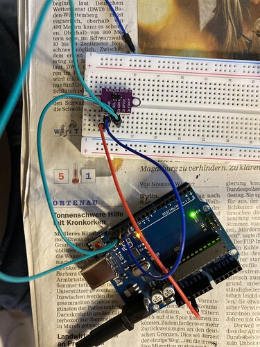

Hallo
ich habe mir so einen einfachen tof Sensor gekauft und wollte ihn jetzt anschließen jedoch funktioniert er nicht wie gewünscht.
Im seriellen Monitor bekomme ich nur 0 woran liegt das?

Dein Sensor ist ein I2C Sensor.
Davon sehe ich bei dir nichts.

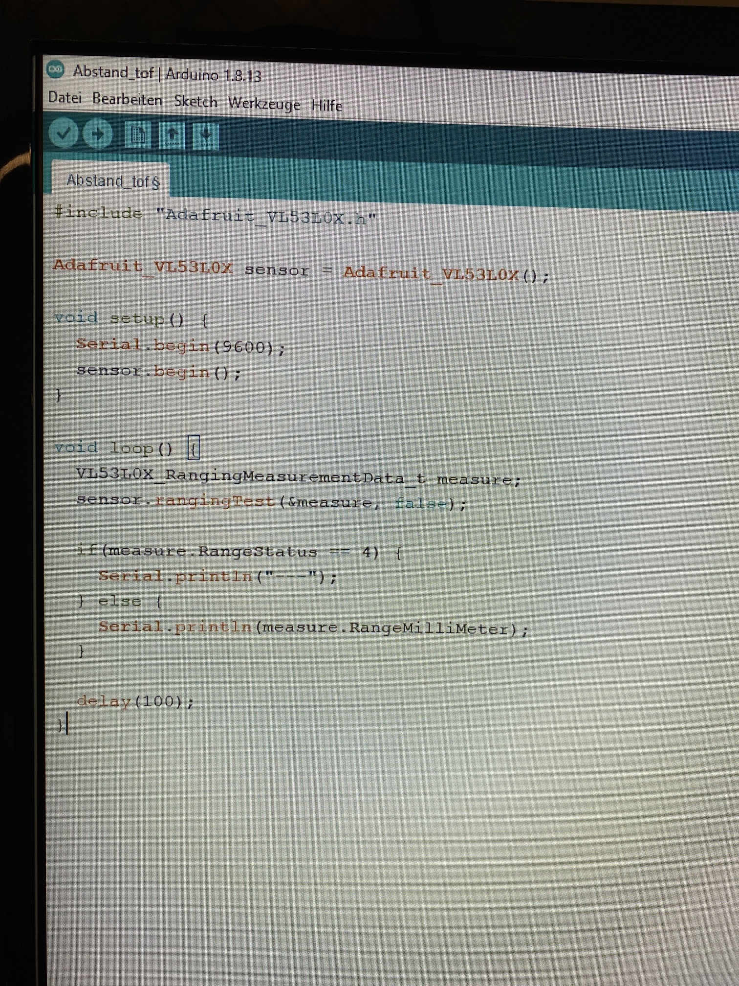

Du solltest dir mal die Beispiele in der Library genau ansehen.
Liegt wol daran, dass ich deinen Sketch nicht lesen kann.
Sketch als Foto ist mist. Poste den bitte in Code-Tags.

Der tatsächliche Fehler ist wohl, du hast SDA und SCL vertausch.
Ob weiteres noch falsch ist, kann ich aktuell nicht erkennen.
Hey danke für deine Hilfe SDA und SCL sind nicht falsch. Und ich habe mal das Beispielscript aus der Bibliothek gestartet und da wird der Sensor nicht erkannt.
nachtrag: auf dem Foto ist SDA und SCL falsch das habe ich auch geändert aber auch wenn es richtig ist funktioniert es nicht
Also auf dem Foto ist SCL und SDA nicht (nur) vertauscht, die stecken an der falschen Stelle. SDA muss auf A4 und SCL auf A5.
Ja ok ... habe ich übersehen. Dann habe ich nichts gesagt
Es wäre schön, wenn du den Sketch hier richtig rein stellst.
Und prüfe mal mit einem I2C Scanner ob der Sensor gefunden wird.
Du mußt vor allem die Pins in die Platine löten. Nur reistecken macht keinen (sicheren) Kontakt.
