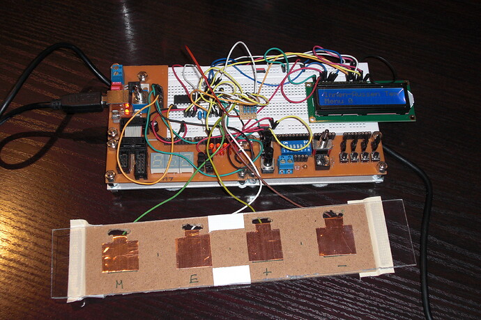

ich bin heute Abend etwas weitergekommen und habe es soweit am laufen. Habe jetzt allerdings die 10MOhm ohne cPin. Die schlechteren Werte sind echt so. Also in Verbindung mit dem Mega komme ich auf qnap 400 und mit den anderen beiden sind es grade mal 300. Der nackige verhält sich genauso wie der Uno. Minimal schlechter weil der Nackte sich sich samt des Breadboards auf einer Metallplatte befindet.
Ich muss jetzt aber doch ein kleines Delay einbauen, da die Taster doch recht empfindlich sind. Die feinjustage muss ich auch noch machen, mal sehen was ich da rausholen kann. Jedefalls bin ich heute Abend einen guten Schritt weitergekommen. Ich werde weiter berichten.
P.s. evtl. kann ich jetzt noch etwas mit der R rumsoielen und weiter runterkommen. Wobei die 4M zu wenig Änderung hinter der Scheibe verursacht haben.
Hier nochmals ein Bild wie Dick die Platte ist....
So, ich habe jetzt nochmals ein neues Board gebaut und eine Dünnere Platte drauf gemacht. Vorher 6mm jetzt 3mm.
Die Erkennung ist jetzt echt Super und funktioniert sowohl mit dem Nackten Board sowie mit beiden Arduino. Anbei noch ein paar Bilder als Inspiration. Natürlich ist das alles noch Prototyp. Im richtigen Gehäuse wird's a bissle schöner gemacht. Das war heute Quick & Dörty im Keller. Musste schnell gehen. Funktion ist aber gegeben :grin:
Platte nochmals mit dem Buttons etwas näher....
Und hier nochmals die "alte" Platte links sowie die neue 3mm Rechts.....
