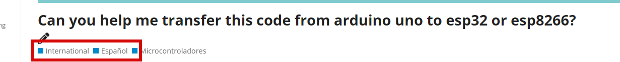

Luego modifica el título usando algo queno incluya "Me pueden ayudar..." Se considera un título inútil. El foro solo brinda ayuda. Punto 5 de las normas.
Si escribes en el foro en inglés usa ese idioma. No repitas el error.
Cuando el código se lea bien, te responderé
ya estara bien asi, disculpa
Moderador
Hombre no entiendes español? Estas en el foro en español y pones el título en inglés?
Corrige eso inmediátamente, en español por favor!!!
Algo mas, veo solo el título, debemos adivinar el problema? mas allá del titulo dale un contexto a lo que haces, cuenta que esta mal, qué no funciona!!
