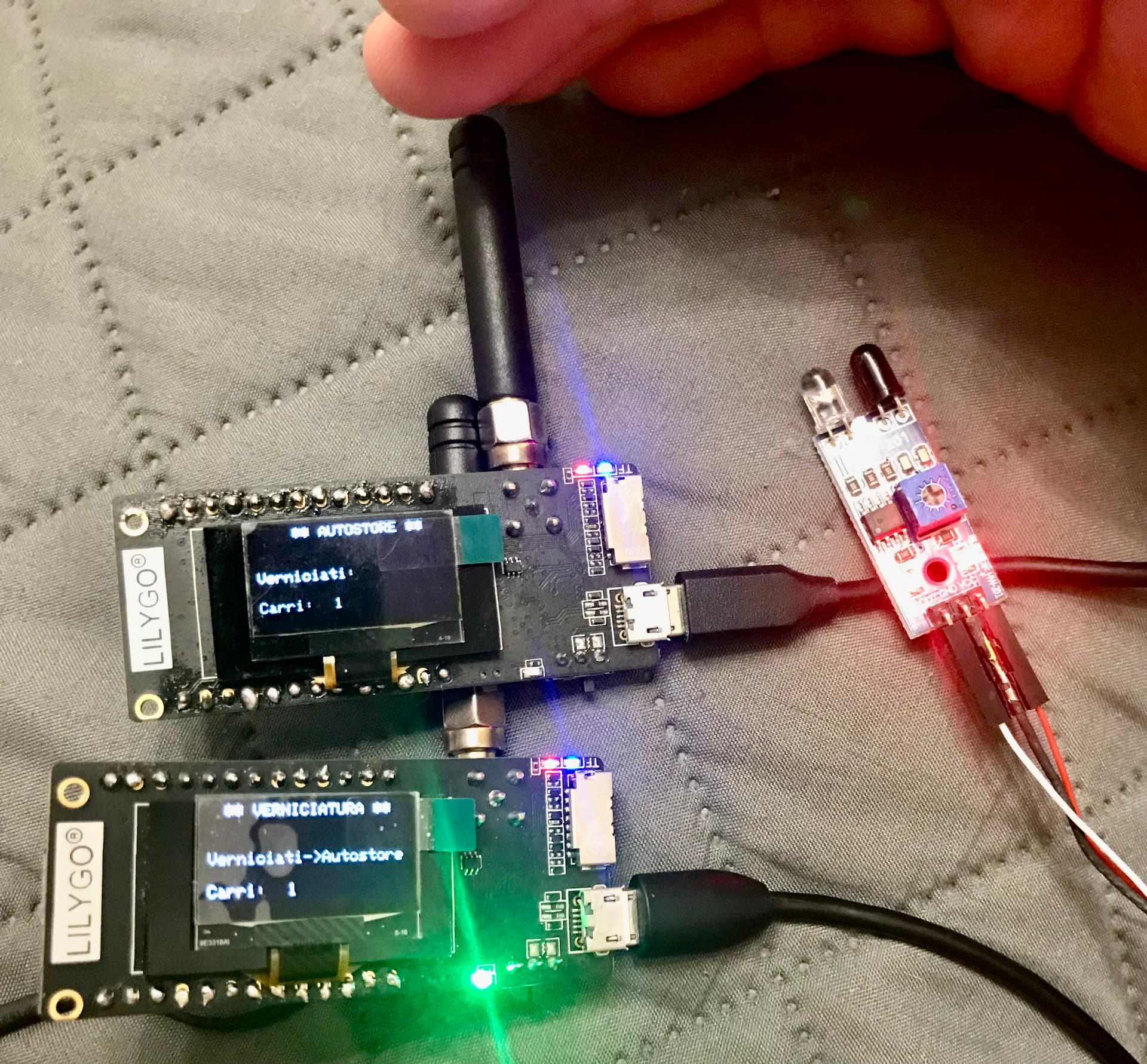

Salve, ho la necessita di inviare e ricevere pacchetti e comandare un Led, attraverso il modulo "LILYGO®TTGO LoRa32 V2.1 _ 1.6 versione 433/868/915Mhz ESP32 LoRa OLED scheda SD da 0.96 pollici modulo Wireless WIFI Bluetooth ESP-32 SMA".
Funzionamento:
Il modulo A deve rilevare la presenza di un carrello attraverso un sensore IR, inviare un pacchetto al modulo B mostrando a display la disponibilità e accendere un led.
Attualmente il modulo B riceve i pacchetti, ma riceve il comando di accendere il led quando il valore è "1".
In oltre vorrei mostrare a display un determinato messaggio "DISPONIBILE" "NON DISPONIBILE" , anziché il valore "1" o "0" relativi allo stato del sensore.

Allora, attualmente il programma trasmettitore esegue tutte le azioni che ho provato a riprodurre, ovvero: mostra sull lcd del dispositivo Lo.Ra le descrizioni, visualizza lo stato del sensore 1 o 0, e comanda sia il led integrato nella scheda integrata che il pin 25.
Il programma del ricevitore invece, riceve correttamente i pacchetti e cambia lo stato da 0 ad 1 quando il sensore rileva la presenza, ma non accende né il led della scheda, né comanda il pin 25.
In oltre vorrei che sul display della scheda, visualizzassi al posto di 1 o 0 1= DISPONIBILE , 0= NON DISPONIBILE.

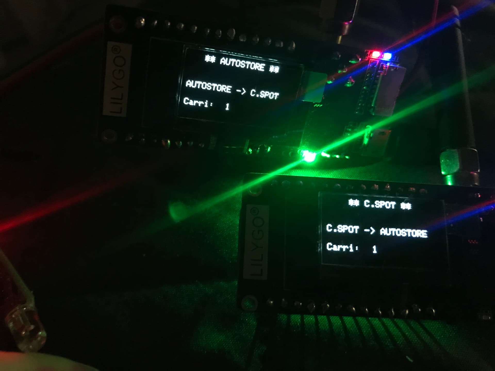

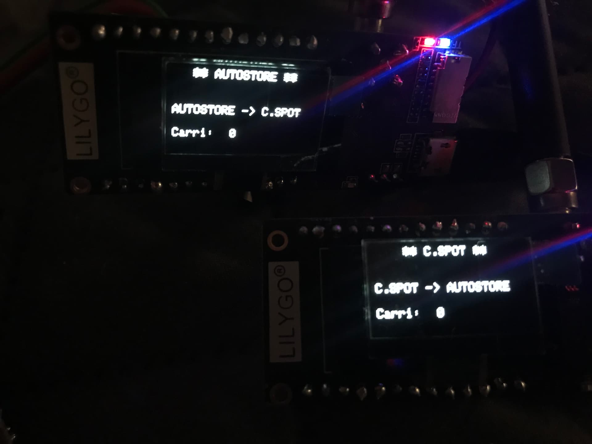

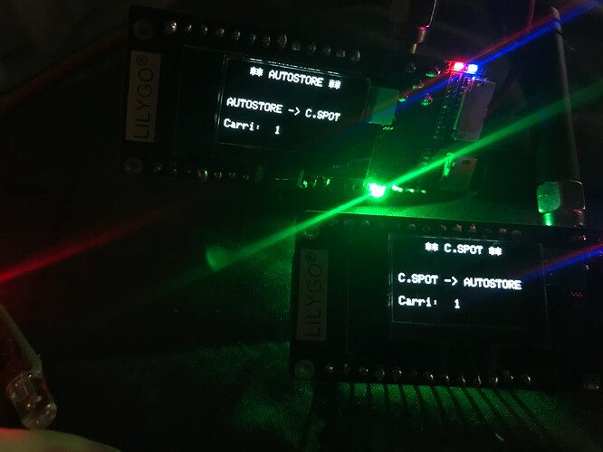

Lo scopo è far sì che il ricevitore C.SPOT mantenga il led spento quando il segnale è basso, ed acceso quando il segnale è alto.
In oltre voglio far sì che il carattere "1" venga visualizzato sull LCD LoRa con "DISPONIBILE" e lo "0" "NON DISPONIBILE".

Attualmente il ricevitore riceve correttamente il segnale 1 o 0, ma non riesco a fargli accendere o spegnere il Led in base al segnale.
Se do un digitalWrite, il led rimane perennemente acceso;
Devo scrivere un altra stringa che distingua quando spegnere il led, ma non ne sono capace.
In rete ho trovato degli esempi per utilizzare l'invio di multistringhe, ma non sono stato in grado di applicarli.

  Serial.print("AUTOSTORE: ");
  int carrello = !digitalRead(IR_SENSOR);
  //digitalWrite (LED_BUILTIN,OUTPUT);
 if (!digitalRead(carrello== 0)) {
  Serial.println("NON DISPONIBILE");
    delay(100);
        } else { digitalWrite(LED_BUILTIN, HIGH);
    Serial.println("DISPONIBILE");
    LoRa.println ("DISPONIBILE");
    delay(100);
  //Send LoRa packet to receiver
  LoRa.beginPacket();
  LoRa.print("");
  LoRa.print(carrello);
  delay(100);
  LoRa.endPacket();
  display.clearDisplay();
  display.setCursor(11,0);
  display.println(" ** AUTOSTORE **");
  display.setCursor(0,30);
  display.setTextSize(1);
  display.print("AUTOSTORE -> C.SPOT");
  display.setCursor(0,50);
  display.print("Carri:");
  display.setCursor(50,50);
  display.print(carrello);
  display.display();
  delay(100);

  int packetSize = LoRa.parsePacket();
     if (packetSize) {
     Serial.print(LoRaData);
//read packet
     while (LoRa.available()) {
     LoRaData = LoRa.readString();
     Serial.read();
   // Display information
  display.setCursor(25,0);
  display.print("** C.SPOT **");
  display.print("C.SPOT -> AUTOSTORE");
  display.print(LoRaData);
  display.display();
