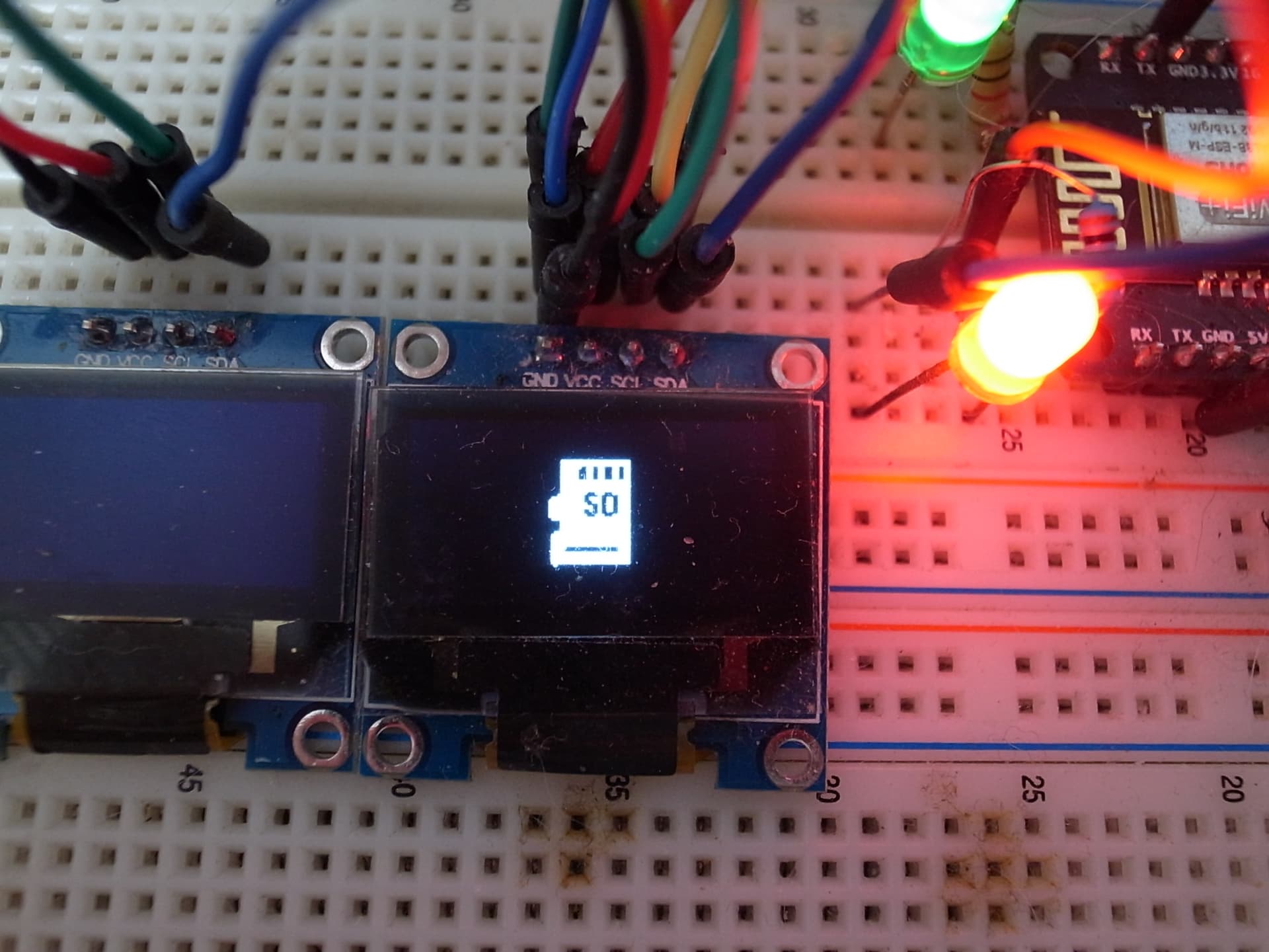

TUTO: conversion d'une image BMP ou JPG pour affichage sur OLED
Supposons que je veuille afficher sur un écran Oled 128x64 pixels le logo suivant :
un logo blanc sur fond noir que je veux placer sur un écran noir (le resultat réel sur l'oled est beaucoup plus détaillé que sur la photo)
1ere étape: j'ai téléchargé sur internet ce logo (BMP ou JPG peu importe) qui ici fait 350x350 pixels mais cela n'a strictement aucune importance
SD-350x350
2eme étape : il est nécessaire de réduire ce logo à moins de 128x64 car ce sont les dimensions maximales de l'écran.! .. j'ai choisi 45x45
Pour cela, lancez cette application on line : image2cpp
Puis remplissez les champs comme ceci :
3eme étape : PREVISUALISATION DU RESULTAT sur un oled 168x64**
Voici un scketch ,parmi d'autres possibles, de vérification .. copier-y le code généré et envoyez-le dans votre arduino
CODE_DE_TEST_IMAGES_JPG_CONVERTIS_EN_ARDUINO.ino (6.7 KB)

  // Initialisation de l'écran OLED
  if(!ecranOLED.begin(SSD1306_SWITCHCAPVCC, adresseI2CecranOLED))
    while(1);                               // Arrêt du programme (boucle infinie) en cas d'échec de l'initialisation
  // Affichage d'une image au centre de l'écran
  ecranOLED.clearDisplay();                           // Effaçage de la mémoire tampon de l'écran OLED
  ecranOLED.drawBitmap(
    (ecranOLED.width()  - largeurDeLimage ) / 2,      // Position de l'extrême "gauche" de l'image (pour centrage écran, ici)
    (ecranOLED.height() - hauteurDeLimage) / 2,       // Position de l'extrême "haute" de l'image (pour centrage écran, ici)
    imageAafficher, largeurDeLimage, hauteurDeLimage, WHITE);    // "couleur" de l'image
  ecranOLED.display();                                // Transfert de la mémoire tampon à l'écran OLED, pour affichage

Noter que si vous utilisez la bibliothèque u8g2 vous pouvez inverser l'ordre des bits pour vous adapter à la bibliothèque en validant l'option SWAP
bon à savoir car je me demandais à quoi servait cette option
