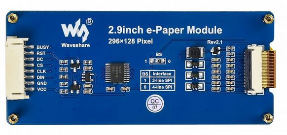

Hat jemand Erfahrung mit zwei Waveshare 2.9 E-Papers s/w parallel an einem Arduino uno angeschlossen. Ich verwende die GxEPD2 von JMZingg. Wenn ich 1 Display alleine betreibe passt alles. Sobald ich beide Displays parallel an die Platine angeschlossen habe, sind die angezeigten Inhalte zwar korrekt aber 1 Display blinkt immer -wie bei display.init(). Ich glaube nicht, daß es am sktech liegt

Waveshare baut SPI oder?
CS Pin der Gleicher ?
Wen ja kein Wunder.
Normale weise ist kein Problem mit I2C und SPI Displays wen man die gezielt anspricht

Wie sind die Displays angeschlossen ?
VCC an 3,3V
GND an GND
CLK am D13
DIN an D11
CS an D10
RST an D9
DC an D8
Busy an D7
Und der Zweiter? Wo ist CS angeschlossen ?

Das zweite Display ist ist über y-Kabel auch an dieselben Pins angeschlossen. CS also auch an D10.
Meinst, daß aus dem 3,3V Pin des Arduino keine 3,3V kommen?
Zweiten CS vom zweitem Display an anderen Pin klemmen CS = Chip Select. Der CS Pin sagt welscher Display soll angesprochen werden.

Ich habe beide Display (wie oben geschrieben) immer nur an 3,3V angeschlossen. Verstehe ich dich richtig, daß du mir sagen möchtest, daß ich den CS Pin des "Slave-Monitors" nicht an denselben Pin wie das "Master-Displays" anschließen darf. Werde mal versuchen mich als blutiger Laie in SPI einzulesen.

Sorry,wenn ich nochmals blöde nachfrage. Ich brauche also ein zusätzlichen Modul zwischen dem Arduino und diesem e-Paper Modul (bei steht noch V2 hinten drauf)?
Ich habe mich zuvor wahrscheinlich etwas mißverständlich ausgedrückt. Beide Displays sollen denselben Inhalt anzeigen. Ich möchte also die identischen Meßwerte an beiden Displays (nur unterschiedliche Blickposition) ablesen können).
2.9inch-e-paper-module-4_3
Danke für die Motivation
Und jeder Display hat anderen Timing, einer schaltet schneller der andere langsamer, dadurch kommt irgend wann zu Kollision auf dem Bus, bei Dir zeigt sich das durch resett vom einem.
Auch wen die Daten gleich sind werden zwei Instanzen gebraucht jeder sine eigne, sonst funktioniert das nicht, Zwei Züge auf einem Gleis nebeneinander geht auch nicht.
