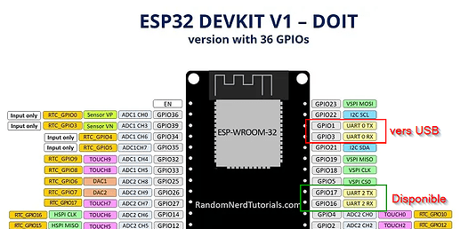

TXD ?
RXD ?
Ou
- Tx0
- Rx0
Sur ESP32 il y a plusieurs liaisons (dite) série.
Bonsoir @konbon

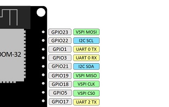

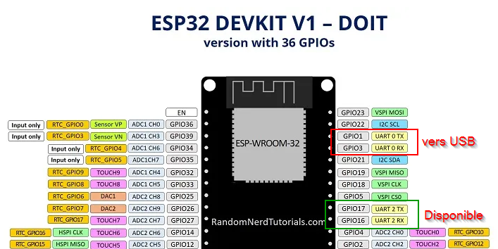

Cette carte semble être une nombreuses copies de carte DEVKit ESP32 d'Espressif,
TXD ou TX0 en GPIO1
RXD ou RX0 en GPIO3
(ces 2 bornes sont déjà câblées au circuit d'interface USB)
Il n'y a d'emplacement obligé pour les autres paires TX/RX
OK

2 remarques sur ce bout de code douteux dans le cas d'un ESP32
Il est très rare qu'on ait besoin d'un SoftSerial avec un ESP32 vu qu'il possède 3 ports série hardware
Les GPIO1 et 3 étant déjà utilisés (pour le circuit d'interface USB) y mélanger les signaux reliés à un SIM800 n'est pas très futé ..... ne pas attendre un fonctionnement 100% sans problèmes
Je n'ai pas le lien , une recherche devrait montrer que le cas a été traité récemment sur ce forum avec un SIM800 relié sans SoftwareSerial vers une parie RX/TX autre que celle des GPIO1 et 3
Sur de nombreuse cartes ressemblant plus ou moins à la tienne
Serial est associé aux GPIO1(TXD0 ou TXD) et GPIO3 (RXD0 ou RXD)
Serial2 aux GPIO 17 (TXD2) et GPIO16 (RXD2) .....même si ça n'est pas écrit sur la carte
La disponiblilité de Serial2 rend inutile l'utilisation d'un substitut comme SofwareSerial
J'ai utilisé GPIO 17 et 16
