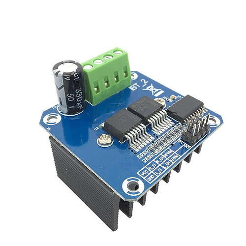

Hallo,
ich habe eine Zentralverriegelung gekauft. Diese reagiert, wenn ich +12V und Masse anschließe in die eine Richtung, vertausche ich die Anschlüsse geht die ZV in die andere Richtung. Genau das möchte ich mit einem ESP32 ansteuern. Mit der Software komme ich zurecht, wie ich zwei Pins auf HIGH bzw. LOW schalte ist klar.
Wobei ich Hilfe brauche, ist der Schaltplan. Ich habe auch mit der Suche keinen Erfolg gehabt. Wobei ich nicht wirklich wüsste, wonach genau ich suchen muss.
Grüße
Gerd
H Brücke Modul dann kannst mit Umpolen die Richtung ändern. suche nach Motor Driver. Kaufe bitte nicht bei AZ sind zu teuer und den Laden sollte man nicht unterstützen.
Das Teil verträgt aber nur bis 10V. Es sollte dann schon ein Treiber sein, der etwas mehr Spannung verträgt...
Hast recht, habe nur nach H Brücke gesucht, und nicht auf die Spannung geachtet :unamused:
du kannst auch ein Relaismodul mit zwei UM Relais für eine H-Brücke verwenden:
Wo man drauf achten muss, dass das Magnet nicht dauerhaft unter Spanung steht.
