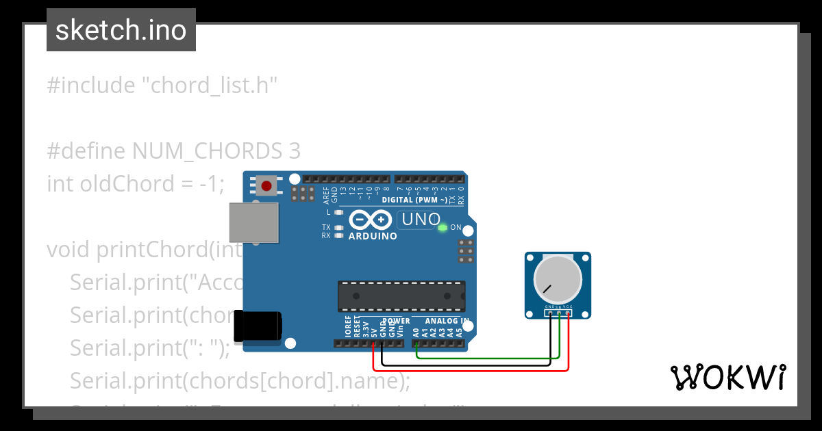

Ma non puoi semplicemente usare un array di char array?
(magari mettendolo in flash per risparmiare RAM, anche se si complica un po' recuperare le stringhe).
const char* const chords[][5] = {
    {"G4","B4","D5"},
    {"GS4","C5","DS5"},
    {"A4","CS5","E5"}
Esempio chords.ino
Chiaramente l'array lo puoi mettere in file .h qualsiasi ed includerlo dove ti serve.

Per recuperare il nome dell'accordo puoi fare un secondo array "allineato" al primo, oppure definire una struttura che contiene tutte le informazioni associate all'accordo (nome, note, ottava etc etc) e fare un array di struct.
Per quanto la sintassi è esattamente come se scrivessi nel file .ino principale dive poi andrai a richiamare il file.h con un #include

Guarda l'esempio che ho linkato più su, ho modificato per includere da un file esterno ed ho aggiunto anche alcuni array in setup() per provare a farti capire perché non puoi usare la forma
accordo = quello_che_ti:pare
con gli array (ovvero senza parentesi quadre ).
Il casting ad (int) server per la Serial.println()
Questo è più o meno lo stesso esempio di prima, ma usando un array di struct
P.S.
Il file diagram.json ha a che fare con il simulatore, non con lo sketch
