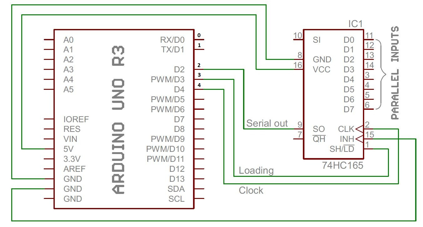

Otra opcion es usar 74hc165 como registro de desplazamientod de entrada. Con 3 logras 18 entradas. 8 x por integrado, y solo usas 3 pines.
