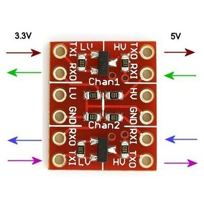

Bonjour, je travaille avec deux cartes que j'essaie de faire communiquer ensemble.
Je veux les faire communiquer via UART, le problème est que l'une est une ESP32 (3.3V) et l'autre une Adafruit ItsyBitsy 5V. Je dois donc utiliser un Logic Level Converter 3.3V 5V TTL. Logic Level Converter 3.3V 5V TTL kaufen bei BerryBase
Maintenant, j'ai déjà soudé une SD Card avec l'ESP32 donc ma broche 3.3V est utilisée. Est-ce que je peux toujours envisager d'utiliser le Logic level converter ? Et si oui, comment le câblage doit se faire ?
Merci d'avance !
vous soudez un second fil depuis la broche 3.3V vers le convertisseur. les deux (la carte SD et le convertisseur) seront en parallèle et verront 3.3V

ESP32 Converter(LV) Converter(HV) Itsy Bitsy
3.3V LV HV 5V
GND GND GND GND
TX0 TXI TXO RX
RX0 RXO RXI TX

Ton tableau est correct.
Tous les canaux sont bidirectionnels donc tu peux utiliser celui que tu veux, ils n'ont pas de sens.
Le seul impératif c'est de respecter le coté L pour la partie alimentée en 3.3V et le coté H pour la partie alimentée en 5V.

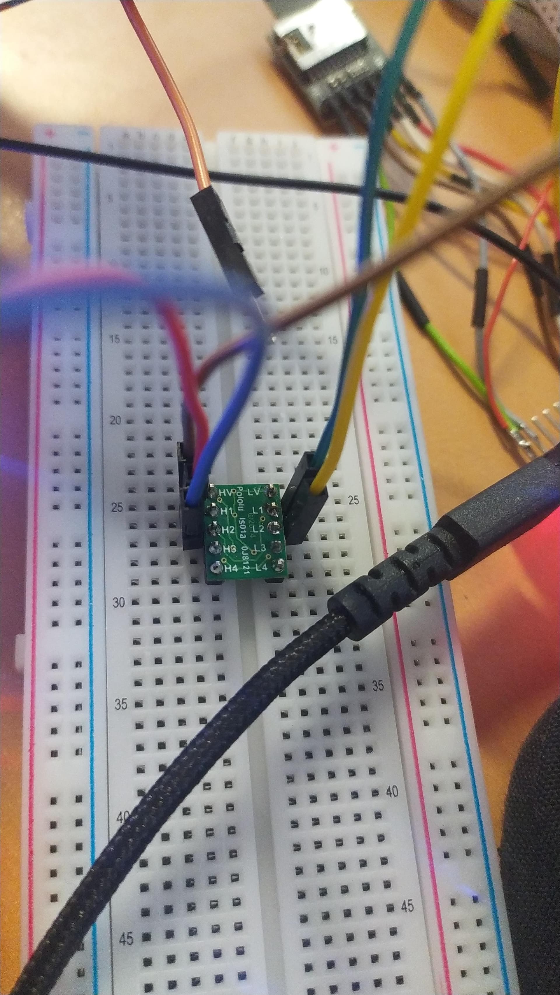

Bonjour, j'ai enfin testé mon circuit après les modifs dont on a parlé, mais je rencontre un problème.
J'ai tout branché comme on avait dit de le faire sur une breadboard de cette manière :
Vous l'aurez remarqué, le câble du voltage 3.3V de l'ESP32 n'est pas branché car dès que je le branche je reçois ce message dans le moniteur série de l'esp32 :
Failed uploading : uploading error : exist status 2
Le module que vous avez n’a pas de GND ?
