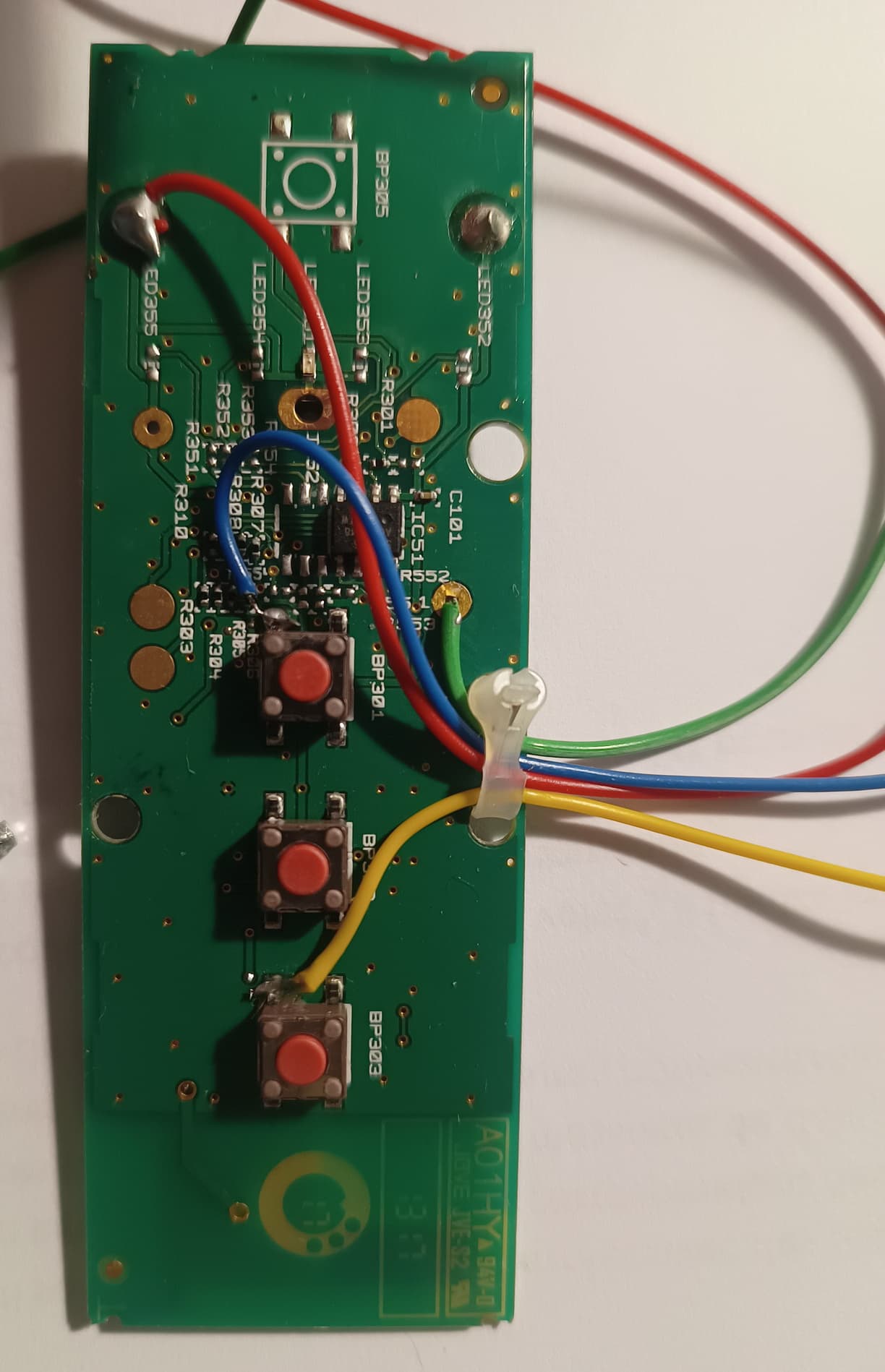

Pour plus de détail j'ai une télécommande additionnelle pour mes 3 volets électriques (ils sont tous appairés sur celle-ci) et je voudrais pouvoir ouvrir et fermer mes volets a distance avec Home Assistant, je cherche donc une solution qui pourrait simuler 1° ouverture des volets 2° fermeture des volets. J'ai soudé 4 cables sur ma télécommande pour l'étendre vers Arduino : bonton up, bouton down, terre et 3v. J'avais essayé avec un ESP32 mais c'est trop complexe pour moi.

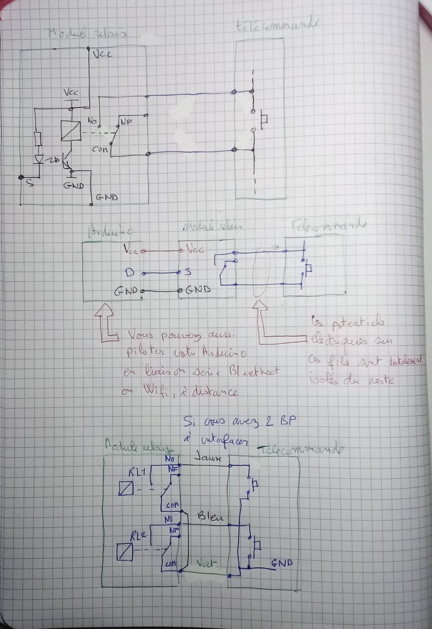

Pour simuler l'appui sur un BP sans se mélanger les pinceaux et les potentiels, rien de tel que 1 petit relais par BP.
Vous branchez les 2 fils des BP sur les contacts des relais (en parralléle).
Et vous pilotez vos relais par le code.
Il existe des modules relais 100% compatibles sorties Arduino, vous pouvez brancher directement l'entrée commande du relais sur une sortie 5V ou 3.3V Arduino.

J'ai annexé la photo de la télécommande au post les 3 câbles utiles sont le vert (0v ou gnd) le jaune activation vers le haut, le bleu activation vers le bas. Si je connecte le bleu ou le jaune au vert l'activation des volet s'exécute. Le fil rouge n'est pas utile ici.

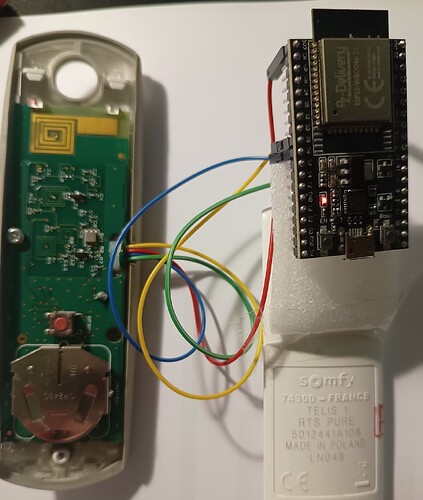

Merci jpbbricole les 2 problèmes que je rencontre avec le ESP32, malgré les recherches que j'ai déjà faites sur le net pour trouver une solution avant d'abandonner et de chercher une alternative ici avec l'arduino, je ne sais pas sur quelle pin connecter mes cables sur le ESP32 mais surtout je suis débutant de débutant en codage donc voilà. En annexe l'ESP32 où j'ai fais les tests sur les pin 25 et 26 au hasard mais je suis dans le brouillard pour le code.

Merci a Jef59 pour l'alternative avec relais, schéma très précis merci.
Là encore il me faudra coder mais pour l'activation de 2 relais, je devrais pouvoir trouver ça.
Je préfèrerais passer par le ESP32 , sinon je prendrai cette solution.

Essaies ça, il suffit de taper, dans la ligne de commande de l'IDE Arduino, à 115200,
HAUT ou BAS pour activer les commandes.

Je ne cherche pas à vendre ma solution à relais, ni celle de @J-M-L à optocoupleurs.
Si celle suggérait par @jpbbricole marche, parfait.
Mais celles à opto ou relais permettent (gros avantage quand on ne connait pas le schéma de la "boîte à BP") de séparer, ou isoler électriquement l'ESP et votre télécommande, et ainsi éviter de "drainer" au GND, via des sorties GPIO del'ESP, des courants de valeurs inconnues.
Forcément, ça ne change pas trop le code que @jpbbricole pourrait vous proposer, mais ça rajoute du matériel (opto ou module relais).
Merci encore a tous, ça marche depuis la console Arduino, super.
