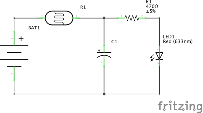

Je viens pour demander un petit peu d'aide sur une réflexion en cours d'un montage qui doit être le plus petit possible. L'idée et qu'un faisceau de lumière de type laser ou Led concentré, qui en passant sur une photocell allume une led en fadeIn (1s) reste allumé pendant (1s) et fadeOut (1s) c'est approximatif le temps c'est surtout pour que cela soit visible.
Avec un arduino je saurais comment le faire de manière simple, mais l'idée et que ce soit un petit montage indépendant qui coûte le moins possible.
J'ai fait un premier schéma que vous pouvez voir en attaché.
L'idée était que lorsque la photocell capte une source de lumière, sa résistance baisse et le condensateur ce charge de courant et ainsi permet d'alimenter la Led.
  • Je vois deux soucis dans ce montage c'est qu'il faudrait que le faisceaux lumineux reste assez longtemps pour que le condensateur ce charge mais dans l'idée il faudrait qu'un simple passage rapide suffise.
  • l'autre point et que le fadeOut risque de fonctionnais mais pas le fadeIn :frowning:
Je n'ai jamais expérimenté quoi que ce soit sur des circuits indépendant (toujours avec de l'arduino pour contrôler les input, output) Est-ce que cette idée est possible? faut-il un micro-contrôleur? Je suis à la recherche de quelques piste pour avancer :wink:
Un gros merci d'avance de votre aide.

Le point commun 555 Timer Oscillator une piste intéressante je suppose. Est-ce qu'il existerai d'autre méthode pour faire un fade sur une led (in et out) mise à part avec un 555 timer ?
Bonjour Pepe,
et un gros merci pour ta réponse détaillé! Il est vrai quand faisant mes recherches ce matin je me suis pas mal rendu compte qu'il faudrait un certains nombre de composants pour réussir à faire ce montage sans micro-contrôleur.
Je suppose que le micro-contrôleur Attiny85 ferais l'affaire?
Encore merci pour ton poste qui fait la lumière sur la bonne décision à prendre :wink:
Tu peux même prendre un Attiny25 si tu n'as que ça à lui faire faire
