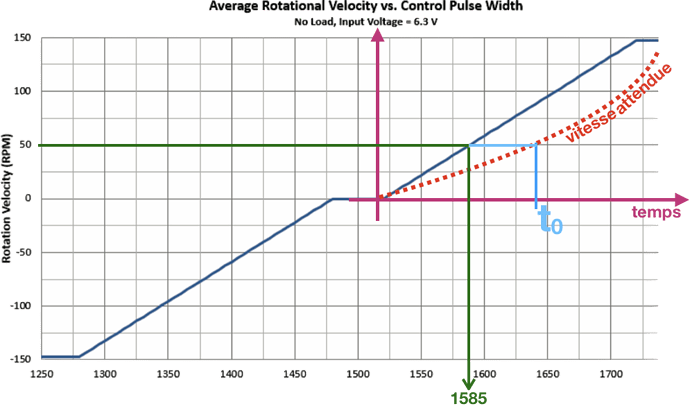

Bonjour, j'ai récemment acheté un shield moteur Adafruit ainsi que deux servomoteurs (Continuous Rotation : SM-S4303R). Je voudrais savoir si c'est possible de faire varier la vitesse de ses moteurs avec le temps. Par exemple :
vitesse moteur1 : v1(t)= 10t
vitesse moteur2 : v2(t)= 5
t
Est ce que quelqu’un pourrait m'aider à réaliser ce type de programme ou me montrer des exemples s'il vous plait ?

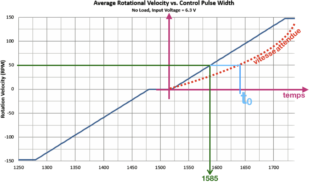

si vous lisez la doc de la classe Servo vous verrez que le paramètre fourni dans la fonction writeMicroseconds() sert à piloter la vitesse (et sens de rotation)
par exemple
  • une valeur entre 1280 et 1480 vous fera tourner entre -150 Tour par minute dans un sens et 0 (arrêt)
  • une valeur entre 1480 et 1520 vous conserve à l'arrêt
  • une valeur entre 1520 et 1720 vous fera tourner entre 0 Tour par minute (arrêt) et +150 Tour par minute (dans l'autre sens)
-> il vous faut donc une formule bête (linéaire par exemple) qui vous donne une courbe de transfert entre le temps et la bonne valeur pour la fonction
Par exemple voici un graphe typique de relation entre le duty cycle et la vitesse en tour par minute d'un moteur à rotation continue
Vous superposez le temps et votre courbe de vitesse souhaitée en fonction du temps et vous écrivez la fonction de transfert inverse que vous souhaitez voir. Par exemple au t0 sélectionné pour avoir 50 Tours par minute il faudra choisir 1585(à la louche)
