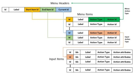

les menus sont décrits dans des structures
Bonjour J-M-L,
Ha oui, ça ressemble beaucoup à ce que je recherche, et c'est déjà tout en français, variable, et fonction, etc., en français c'est comme du velours pour moi qui est unilingue francophone, en anglais, c'est comme avoir la tête dans le brouillard, cela fait vraiment une grande différence !
Vous faites une grande différence !
Je regarde cela dans le détail pour voir comment ça fonctionne et comment je pourrai l'intégrer dans le code des véhicules robots. Et comme c'est déjà en français, vous me facilitez grandement la tâche !
