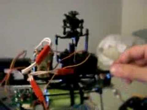

Video: Arducopter Beta 3
Aquí les dejo un video del Arducopter funcionando, informo sigue siendo Beta. Aunque conforme voy resolviendo problemas, me voy encontrando con más.
Puede hacer una formula matemática para detectar siempre la fuerza de gravedad, lo cual me permite diferenciar entre una aceleración por movimiento a una aceleración por fuerza gravitatoria terrestre, recuerden el acelerómetro no distingue entre movimiento del aparato o la fuerza de atracción que ejerce la tierra sobre los objetos, en otras palabras: supongamos que el Arducopter se ladee a la izquierda, este me lo detectara como gravedad y no como un movimiento de aceleración en dirección izquierda, no es lo mismo.
Por otro lado, tengo problemas al momento de encender el motor principal, este causa lecturas indeseadas en el acelerómetro, pueden ser dos razones: Vibraciones, o Ruido (interferencia electromagnética), el cual hace que los acelerómetros se atonten. Si es ruido; tendré que blindar el acelerómetro, si es vibración; tendré que inventar algún tipo de amortiguador que adsorban las vibraciones.
¿Me pueden ayudar? :cry:
Intente poner el codigo, pero esta muy largo, mejor luego les subo el sketch...
Que onda hispanoparlantes? Al parecer no hay mucho apoyo para los usuarios de arduino que hablamos espanol, en fin.
Voy a tratar de promocionarlo por lo menos en Mexico, que ni lo conocen aqui, y si puedo mas adelante distribuirlo tambien.
Volviendo al arducopter, ya solucione el problema de las vibraciones y otras cositas, se puede decir que ya es el Beta 4, chequen mi blog para fotos y detalles:
No se desperen, mis detalles son vagos, por que no quiero perder tiempo en algo que a lo mejor voy a cambiar despues, estoy documentando lo mejor que puedo, ya que termine les prometo todos los detalles del proyecto. La verdad que he aprendido muchisimo y espero que los descubrimientos les sirva futuros disenadores de aparatejos voladores.
