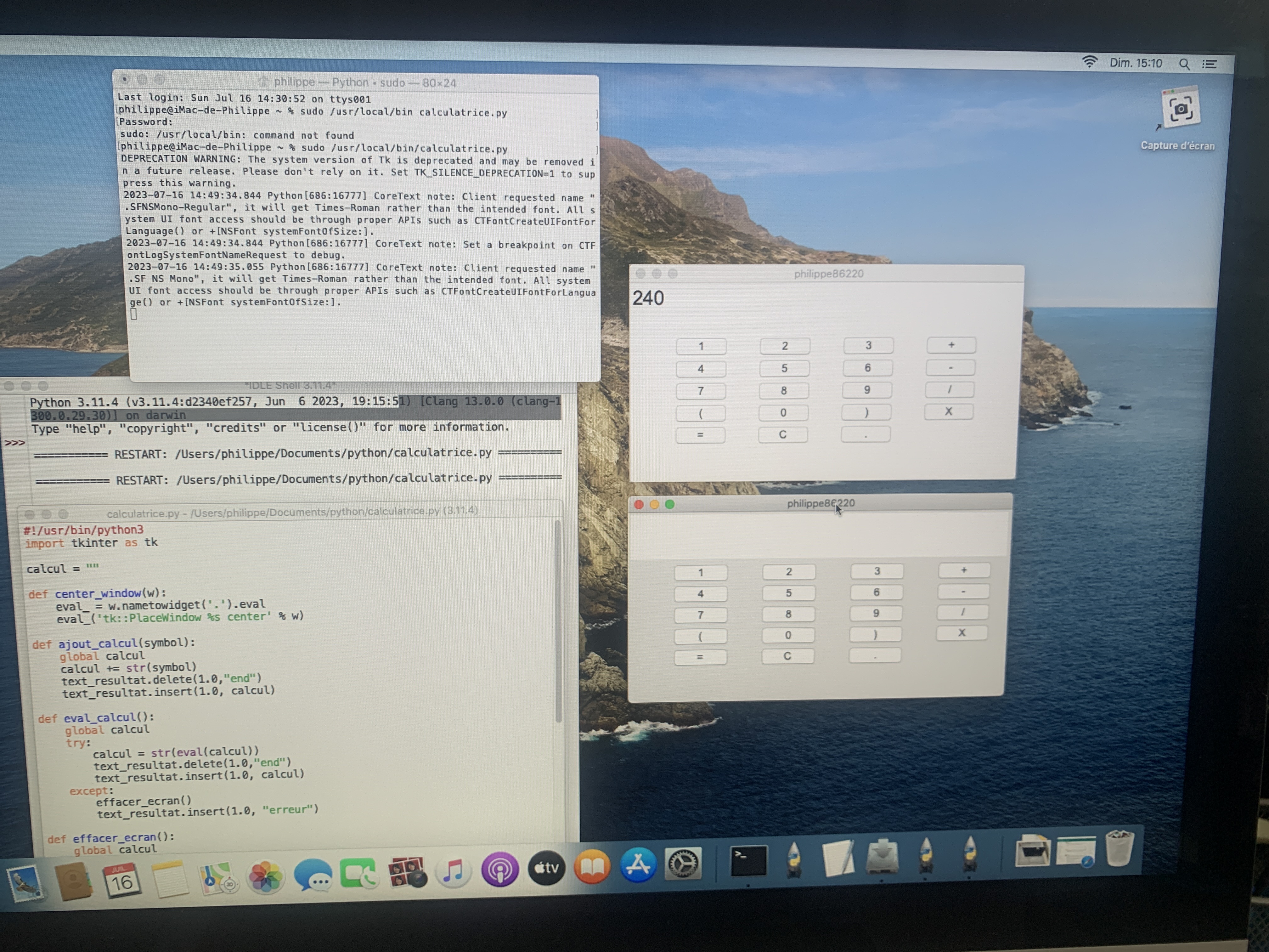

Mais finalement je souhaite aller au bout de votre méthode mais seulement je me retrouve avec des erreurs à l'ouverture :
philippe@iMac-de-Philippe ~ % sudo /usr/local/bin/calculatrice.py
DEPRECATION WARNING: The system version of Tk is deprecated and may be removed in a future release. Please don't rely on it. Set TK_SILENCE_DEPRECATION=1 to suppress this warning.
2023-07-16 14:49:34.844 Python[686:16777] CoreText note: Client requested name ".SFNSMono-Regular", it will get Times-Roman rather than the intended font. All system
UI font access should be through proper APIs such as CTFontCreateUIFontForLanguage() or +[NSFont systemFontOfSize:].2023-07-16 14:49:34.844 Python[686:16777] CoreText note: Set a breakpoint on CTFontLogSystemFontNameRequest to debug.
2023-07-16 14:49:35.055 Python[686:16777] CoreText note: Client requested name ".SF NS Mono", it will get Times-Roman rather than the intended font. All system UI font access should be through proper APIs such as CTFontCreateUIFontForLanguage() or +[NSFont systemFontOfSize:].
apparement je n'ai pas la bonne version de tkinter. Pourtant le programme lancé avec l'IDLE de Python 3 fonctionne parfaitement.
Malgré les erreurs l'application se lance avec votre méthode mais bien sûr avec des différences graphiques.
En haut à droite lancement avec le terminal.
En dessous lancement du fichier avec l'IDLE de python 3.11.4

J'ai changé la première ligne de mon code en :
#!/usr/local/bin/python3
en lieu et place de :
#!/usr/bin/python3
Merci ça fonctionne très bien maintenant.
