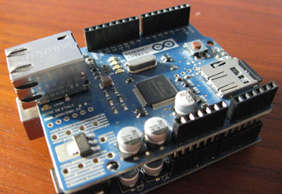

Ciao a tutti, sto realizzando con arduino uno un piccolo server web che attraverso una pagina html mi consenta di controllare ingressi e uscite di arduino. Ho inserito alcuni pulsanti nella pagina per poter attivare le uscite di arduino e fin qui nessun problema. Ora vorrei però riuscire a scrivere delle variabili sulla pagina HTML, ad esempio il valore di alcuni pin, ma non capisco come fare. Vorrei poter lasciare la pagina HTML sulla scheda SD.
Qualche consiglio? Grazie! :slight_smile:

Io avevo fatto uno sketch dove inserivo tra dei caratteri speciali (tipo il punto di domanda rovesciato alla spagnola) il nome di una variabile, e quando leggevo i dati da SD facevo un controllo. Appena rilevavo il carattere speciale mettevo in una stringa i seguenti caratteri, fino al carattere speciale successivo. Una volta terminato la procedura confrontavo la stringa che avevo appena letto da SD e inviavo al lato client la variabile associata.
studiati questo esempio
