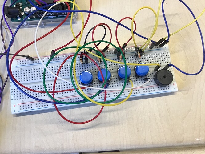

Wake-up light arduino need help
I need to create a wake-up light, and the code is the problem. I've been dealing with this for a few weeks now and nothing seems to work. As well as the buttons and the screen. I use an arduino uno, 4 buttons and an LCD screen, and a buzzer. The big problem is the code because the build was successful. If anyone has any ideas please. As long as I have the code to make an alarm clock, I'm happy

Post een schema van hoe je alles hebt aangesloten (mag gewoon met pen en papier, foto maken, posten). Zet er info bij over jouw lcd, buzzer, etc.

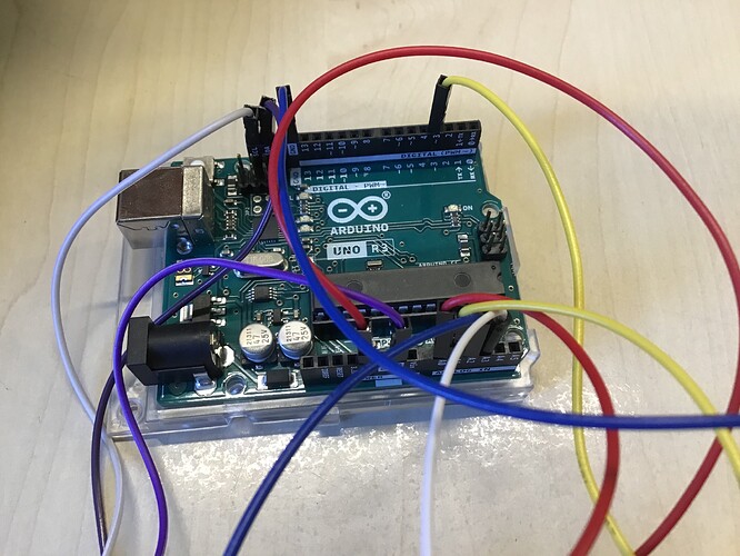

Post een foto van je probeersel.

De foto is er, nu nog code en schema...

Ik ben met een project bezig dat (min of meer) dezelfde componenten gebruikt; het verschil is Uno vs Nano en geen LCD met ingebouwde I2C interface maar standaard LCD met aparte backpack.
Je kunt zien dat ik slechts twee draadjes per knop gebruik, geel voor verbinding met de Arduino en de andere voor GND. Er worden geen weerstanden gebruikt, het onderstaande programma schakelt de pullup weerstand die in the 328P processor zit in.

In eerste instantie had ik ook maar 2 draden gebruikt voor de knoppen. Echter werd aangeraden om 3 draden te gebruiken. 1 voor de stroom, een naar de ground en 1 voor het signaal.
Ja de code lijkt niet te werken terwijl ik meerdere dingen heb geprobeerd, zo heb ik al wel alle componenten getest of ze werken en ze doen het allemaal. De code lijkt niet te werken omdat er altijd wel een foutje inzit en die ik dan niet kan verhelpen
