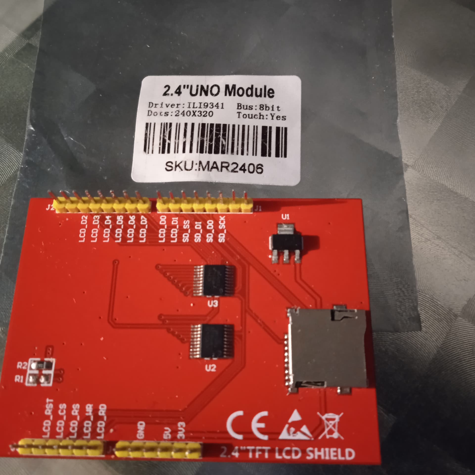

Was soll denn LCD_D2 bis LCD_D7 sein?
Dafür gibt es keine Verwendung.
class Adafruit_ILI9341 : public Adafruit_SPITFT {
public:
  Adafruit_ILI9341(int8_t _CS, int8_t _DC, int8_t _MOSI, int8_t _SCLK,
                   int8_t _RST = -1, int8_t _MISO = -1);
  Adafruit_ILI9341(int8_t _CS, int8_t _DC, int8_t _RST = -1);
Und Du hast eine Klammer zuviel.
Sieht so aus als hättest Du falsch kopiert.
Vielen Dank ich werde es ausprobieren. LCD_D2 bis LCD_D7 ist das Display für Digital
was für Display ist das?
Die Adafruit_ILI9341 ist nur für SPI Display, nach deinen Angaben hast du ein 8Bit Ding (Foto nur als Beispiel geht um die Pin Bezeichnung) damit funktioniert die Lib nicht, wen dein so aussieht, dann funktioniert die Ucglib
Dieses Display habe ich
Also die Installieren. dort gibt's auch Beispiele, es gibt noch eine von LCD Wiki , von denen ist das Display ;

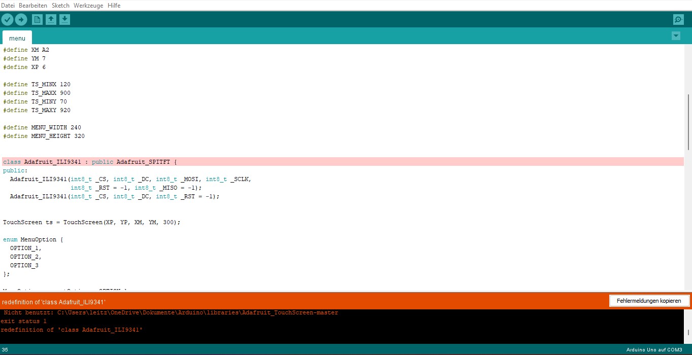

Er sagt jetzt Fehler beim Hochladen.
Nein, sagt er nicht.
Du hast versucht den von mir zitierten Classencode nochmal in den Sketch einzufügen.
Das geht nicht.
Es war als Hinweis gedacht, wie der Aufruf richtig auszusehen hat.
Im Übrigen hast Du da nen Button, auf dem steht schon "Fehlermeldung kopieren" - Das solltest auch tun. Und dann hier in codetags wieder einfügen. Dann kann man das auch lesen...
Habe schon gesagt, geschrieben, mit der Adafruit funktioniert das nicht.

hier ist der Fehlercode:
redefinition of 'class Adafruit_ILI9341'

Es Funktioniert nicht, du hast falsches Display für den Sketch.
