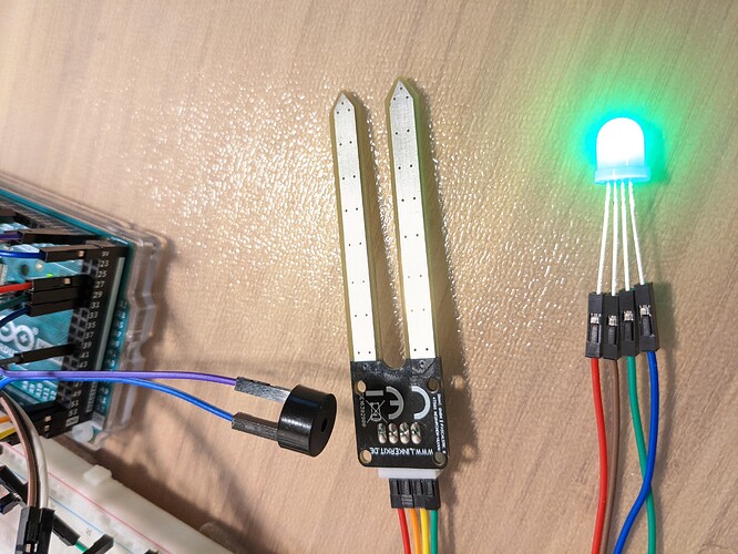

Hier ein Bild der RGB-LED, Feuchtigkeitssensor und der Piezo-Speaker:
