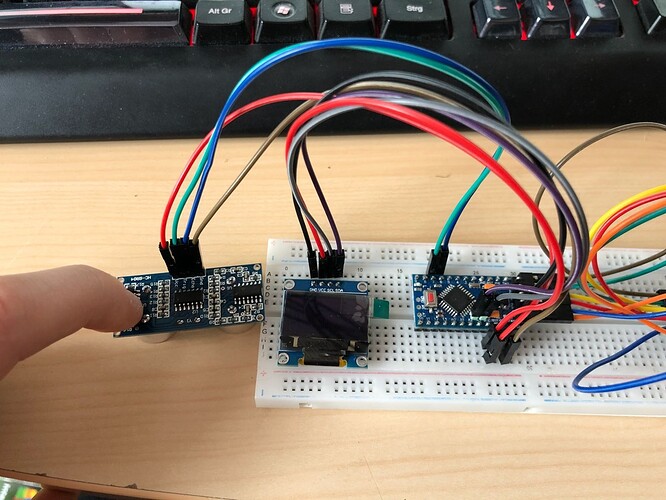

Ich möchte gerne eine Wasserstandsanzeige mit einem Arduino Pro mini, einem HC-SR04 und einem IIC 1306 0,96 zoll Display bauen.
Leider funktioniert es nicht. Hoffentlich kann mir jemand helfen.
Es soll der Wert bis zum Wasser in Zentimeter angegeben werden. Ich weiß nicht, ob die Messung überhaupt funktioniert. Unten findet Ihr mein Programm :wink:

Also zu meinem Fehler:
Mein Display bleibt schwarz bzw zeigt nichts an. Somit weiß ich auch nicht, ob die Messung überhaupt funktioniert.

Display funktioniert mit Beispielprogramm.
Die Entferungsmessung funktioniert auch mit dem serial monitor.
Also ist der aktuelle Stand, dass der Wert nicht am Display ausgegeben wird.
Aufbau habe ich wie am foto ersichtlich

dann setze doch. wie schon beschrieben, in die einzelnen Messungen ein "Serial.print" rein, dann kannst du feststellen, wo der Sketch Probleme macht.
Hi
Wenn die Beispiel-Sketche funktionieren und bei diesem Sketch so ziemlich Alles, bis auf das Display - wird an der Ansteuerung/Initialisierung des Display irgend etwas falsch laufen.

Du gibts ja bei Entfernungen zwischen 0 und 500 cm auch nichts auf das Display aus, sondern nur über den seriellen Monitor.
Was zeigt der denn an?

Hast du ja schon den "Serial.print" drin. Da landet dann nichts auf dem Display.
Bitte mal überprüfen !
Ok, da habe ich es vergessen von serial zu display umzuschreiben.
display.clearDisplay();
display.setTextColor(WHITE);
display.setTextSize(1);
display.setCursor(1,0);
display.println("Kein Messwert");
Aber bei "Kein Messwert" habe ich display.printin und es zeigt auch nichts an.
Sorry falls ich nicht gleich verstehe was ihr meint. Bin noch recht neu auf dem Gebiet.
Ok....da ist dann der nächste Fehler.
Dein Display kennt "println" nicht, da sollte nur print stehen.
Warum lässt du nicht die Ausgabe auf Diplay UND seriell?
Ich habe jetzt das Programm von hier: Ein 0,96 Zoll OLED Display I²C mit 128×64 Pixel und ein Arduino | simtronyx – Das Elektronik Blog mit meinem Messprogramm kombiniert und jetzt funktioniert es. Ich muss nurnoch den Text anpassen.
Danke für eure Hilfe :slight_smile:

Es fehlte am Ende der Display-Ausgabe die Zeile:
"display.display()", damit wird die Information erst angezeigt.
