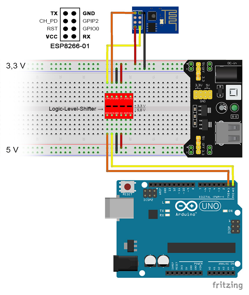

Hey Arduino-Freunde,
ich bin relativ neu in der Welt der MC-Welt und eigne mir derzeit hier und da wie wild Wissen an :wink:

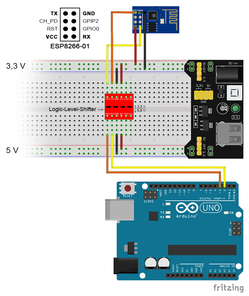

Jetzt versuche ich mich am bekannten WLAN-Modul ESP8266-01. Über einen Logic-Level-Shifter habe ich das ganze wie auf dem angehängten Bild angeschlossen.

In Deiner Zeichnung hast Du die Leitungen am Arduino an 0 und 1 angeschlossen, nicht an 2 und 3, wie im Sketch.
Gruß Tommy
Stimmt - ich hab es entsprechend geändert und erneut verschiedene Baudraten probiert - immernoch nichts. Ich versteh's nicht...
Edit: Seh ich das schon richtig: TX vom ESP8266 muss auf RX vom Uno (in meinem Fall Pin 2) und RX vom ESP8266 auf TX vom Uno (Pin 3)?
Ja, siehst Du richtig.
Gruß Tommy
andere Idee..
Jumper mal auf dem Uno GND zu RESET (habe keinen Uno, sollte aber klappen).
Schliesse den ESP an RX, TX an, RX->RX, TX->TX also 0 und 1.
Versuche jetzt alle Baudraten am Seriellen Terminal..
ESP OFF->Baudrate umstellen-> Terminal öffnen-> ESP Spannung anlegen.

Wenn du es so anschlesst, wie von Schuppeste beschrieben, stell die Baudrate auf 74480 und starte den ESP8266 im Programmiermodus, dann muss eine lesbare Ausgabe kommen. Wenn nicht, Verdrahtung falsch oder hw kaputt

So, nun bin ich schon einen Schritt weiter :slight_smile:
Der ESP spricht nun mit mir, hört mir aber nicht zu (Senden sämtlicher AT-Befehle zwecklos).
Ich habe nun den Pegelwandler ersetzt der andere scheint defekt gewesen zu sein. Diesen hab ich nun durchgemessen, passt.
Wenn ich CH_PD und RST auf +3.3 V lege, dann erhalte ich diese Ausgabe mit Baurdate 74880 (softwareserial):

Hallo,
woher bekommt der ESP seine 3,3V? Die USB-Adapter und auch die 3,3V des Uno können einen ESP8266 nicht stabil versorgen! Dicht an den Spannungsanschlüssen des ESP einen 100µF Elko parallel ist auch zu empfehlen.
Nach dem Durchlauf des Bootloaders (mit den 74880 Baud) startet der ESP das WLAN und will Spitzen von über 300mA von einer stabilen Stromversorgung.
Gruß aus Berlin
Michael

Hallo, woher bekommt der ESP seine 3,3V?
Wie in meiner angehängten Schaltung im Eingangspost wird er über ein separates Powerboard versorgt - das scheint mir stabile 3.3 V zu liefern und schafft 700 mA.
