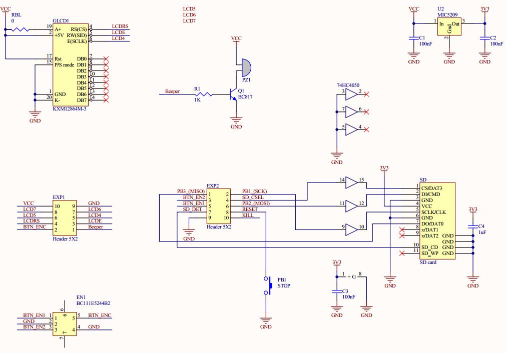

J'ai changer de lecteur carte pour le coup, pour full graphic smart controller, c'est une platine avec écran, encodeur avec bp, un autre bp.
Les sorties du module sont les suivantes :
EXP 1 =X EXP2 =Y
2,4,6,8,10 . 2,4,6,8,10
1,3,5,7,9 . 1,3,5,7,9,
X1=beeper Y1=SD Miso
X2=Encodeur switch Y2=SD SCK
X3=LCD RW Y3=Encoder 1
X4=LCD RS Y4=SD SS
X5=LCD E Y5=Encoder 2
X6=LCD 5 . Y6=SD MOSI
X7=LCD 6 Y7=SD Detect
X8=LCD 7 Y8=Reset
X9=GND Y9=GND
X10=VCC Y10=VCC
toujours avec un ESP32 Wroom j'arrive à faire fonctionné l'écran grâce à la librairie U8g2lib.h.
ESP MODULE
X5 E 14
X3 RW 12
X4 RS 13
U8G2_ST7920_128X64_F_SW_SPI u8g2(U8G2_R0, 14, 12, 13)
Je voulais utilisé la librairie "mySD"
ESP MODULE
26 CS Y4
14 MOSI Y6
13 MISO Y1
27 SCK Y4
SD.begin(26, 14, 13, 27))
mais les pin 13 et 14 sont les mêmes et rien ne fonctionne...
Je ne sais/trouve pas comment modifier pour faire fonctionné l'écran et la SD ensemble
Une idée de comment ?

C'est du SPI. Le SPI est un bus de communication. Chaque device sur le bus partage les broches MISO, MOSI et CLK (c'est à dire que tous les périphériques et le master - ton ESP32 - utilisent les mêmes fils pour ces 3 lignes), et chaque slave a un CS (parfois appelé SS) personnel, relié au master.
C'est quoi ton "full graphic smart controller" ? As-tu une image, une datasheet ? Est-ce lui qui supporte le lecteur SD ? Ou est-ce un module à part ?
Comment tout ça est-il connecté ?
lesept:
L'image :
Mais j'ai fait le pinout comme indiqué dans le post #2 :

et en quote #3 le synopsis :

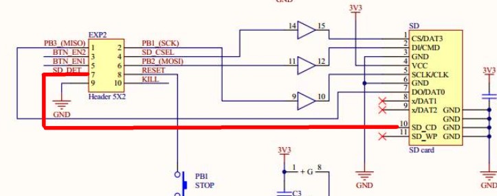

S'il s'agit toujours de détecter le retrait de la carte SD il est possible d'utiliser le signal 'CD' = Card Detect, présent sur l'embase et que l'on voit aboutir à un connecteur sur le schéma montré au message #3
En principe dans l'embase l'insertion d'une carte provoque la mise à la masse du signal CD, reste à exploiter ce signal
Infos içi : memory - SD card detect in SPI mode - Electrical Engineering Stack Exchange

J'ai fait un pont de soudure pour alimenter la carte SD en 3.3v via la sortie VCC du Wemos.
Tout fonctionnait bien avec ou sans l'alimentation 5V plugger, les lignes s'incrémentaient et lisible sur le pc
J'ai fait un test en la laissant quelques jours juste le lecteur SD et le Wemos.
la pile s'est vidé, mais la Sd est illisible... "informatable"
Y a t-il un voltage minimum limite pour l'utilisé ?
