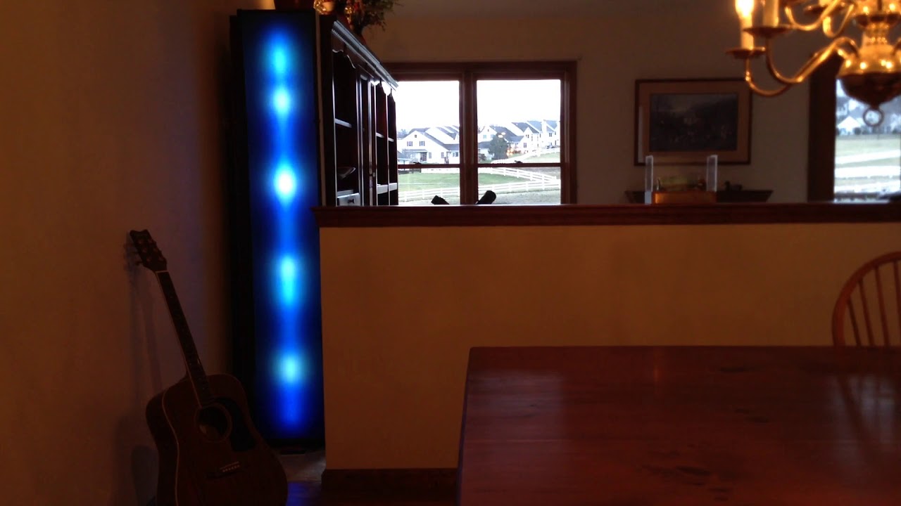

also in prinzip soll das ganze zeichen sich bewegen ungefair so wie in diesem video
also von der bewegung her ,das halt jedes zeichen in seiner farbe bleibt aber ein bisschien bewegung drin ist
Das sieht nach juggle() vom Beispiel DemoReel100.ino aus.
gibt es die möglichkeit das in den jetzigen code mit einzubauen ?? und wenn ja wie müsste ich das machen ?`
