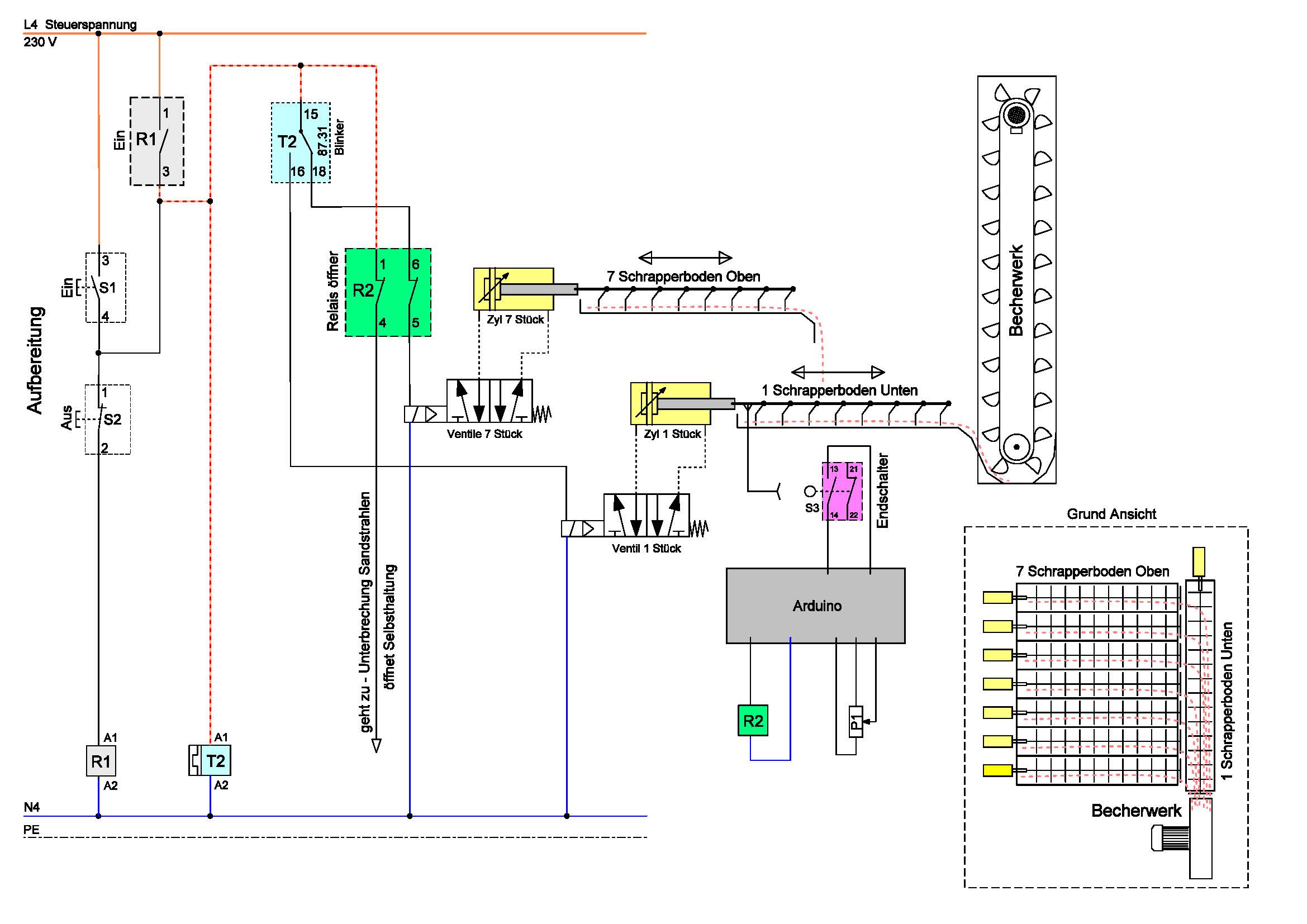

Zeit Überwachung der Endanschläge für einen Schrapperboden
Hallo zusammen
Nach etlichen erfolglosen Versuchen mit diversen Varianten bitte ich euch um Hilfe.
Geht das überhaupt und könnt ihr mir einen Anstoss geben auf welche weise.
Für unseren Kratzboden im Sandstrahlraum hätte ich gerne eine Überwachung gegen Verstopfung. Das ist keine Sicherheitsrelevante Überwachung. Und benötigt nur ein Code als Abfuhrmittel.
Erklärung zur Funktion:
8 Pneumatik Zylinder treiben Schrapper Rechen an. Gesteuert über ein Blinker Zeitrelais.
Die oberen 7 schieben den Sand in den einen Unteren, der das ganze dann zum Becherwerk schiebt. Die Überwachung müsste nur für den einen unteren sein, der schon öfters verstopft ist.
Nun zum angedachten Ablauf:
Über einen Endanschlag und einer Vorgabe Zeit, die oberen 7 Ein oder Ausschalten.
Mit dem angefügten Code funktioniert die Abschaltung sehr gut, wenn die Zeit überschritten wurde. Jedoch sollte jetzt beim nächsten Kontakt mit dem Endanschlag das Relais nicht gleich auf HIGH gehen, sondern erst geprüft werden, ob die Zeit wieder innerhalb der Vorgabezeit liegt.
Taktzeit ist ca. 2000ms Vorgabezeit ca. 2500ms
Für Tipps bin ich jetzt schon dankbar.
Gruss Marcel

Hallo Marcel,
na ja, Du musst halt die Vorgabezeit mit den Sketch aufnehmen und die Zeit zwischen 2 Schalter Betätigungen ausrechnen. Diesen Wert dann mit der Vorgabezeit vergleichen und gegebenenfalls die Differenz warten.
An was für einem Controller?
Die Arduinos haben 0 und 1 für die Serielle Kommunikation RX/TX belegt....
Was genau ist das "Blinker Zeitrelais"?
Ist das ein vom Arduino völlig unabhängiges Relais das durch simples an den Strom anschliessen von alleine Ein/Aus schaltet = von alleine blinkt?
oder
ist das ein Stück Programmcode das auch auf dem Arduino läuft?

Hallo gfenner
Bilder sagen mehr als 1000 Worte.

Der Controller ist ein Digispark / Joy-IT
@stefanL38
Es ist nur ein einziger Blinker, der ist von Finder 87.31 und dieser gibt den Takt für die Ventileinheiten an.
Eine Unterbrechung der oberen Rechen würde bei der Ventileinheit geschehen.
Geplant habe ich eine einseitige Endlagen Kontrolle, das sollte doch reichen? Rein Programm technisch.
Bis anhin wird eine Verstopfung erst bemerkt, wenn gar nichts mehr geht.
Ich glaube, wenn hier eine frühzeitige Abschaltung der Oberen Rechen und
natürlich auch den Strahlvorgang unterbricht. Sollte es reichen für den unteren Rechen
dass er den Sand los wird und wieder in die Vorgabe Zeit kommt.
Die Blinker Zeit ist natürlich etwas länger eingestellt als die Zylinder pro hub benötigen.
Dadurch gibt es eine kurze Verweilzeit in den Endpositionen.
Besten dank
Gruss Marcel
Ein Schema und Bilder werde ich morgen noch einstellen.

So jetzt habe ich ein Programm geschrieben dass die Zeitüberwachung realisiert.
Achtung alteingesessene Hasen: die State-Machine nennt sich eingedeutscht Schrittkette.
Bestimmte Detaildaten haben in der Beschreibung gefehlt. Da habe ich jetzt Annahmen getroffen.
Der Relais-Pin heißt jetzt "ZylVorPin" Annahme von diesem Relais wird der untererste Zylinder gesteuert.
Marcel hat was von Ventil-Insel abschalten geschrieben. Dafür gibt es jetzt auch einen IO-pin
Die Steuerung / Überwachung hat zwei unterschiedliche Abläufe
  1. Normalablauf keine Verstopfung Ventil-Insel ist eingeschaltet alle Schrappen-Rechen sind aktiv Der unterste arbeitet mit Zeitüberwachung. Wenn Endschalter nach Maximalzeit nicht geschaltet hat umschalten auf 2.
  2. Endschalter hat nicht geschaltet = Verstopfung =>
  • Ventil-Insel ausschalten
  • Der unterste arbeitet ohne Überwachung überprüft aber bei jedem nach vorne fahren des Rechens ob der Endschalter betätigt wird
    Wenn das der Fall ist umschalten auf Normalbetrieb 1.
Das Ganze ist über eine Schrittkette programmiert in der wie der Name schon sagt bestimmte Schritte nacheinander durchlaufen werden.
Das Schöne an Schrittketten (state-machines) ist, dass der Code nicht-blockierend ist und man ihn sehr leicht erweitern / abändern kann und die Anzahl If-bedingungen durch das switch-case auf das notwendige Minimum reduziert ist

Hallo zusammen
Als erstes möchte ich ein grosses Dankeschön aussprechen.
Sehr tolles und informatives Forum.
@StefanL38 mit deinem Code hatte ich leider keinen Erfolg.
Ich habe dann noch einen Nano und Uno zum Ausprobieren zugelegt,
dachte das liegt am Digispark. Besten Dank nochmals.
Meinem Sohn ist dann ein Kumpel eingefallen der Programmierer
ist und sich das mal ansehen würde. Nach einigen Erklärungen
und Ablauf Skizzen, ist der Code nun fertig.
Anbei der Code und Schema, falls jemand mal das gleiche benötigt.
Gruss Marcel

Und das Schema
