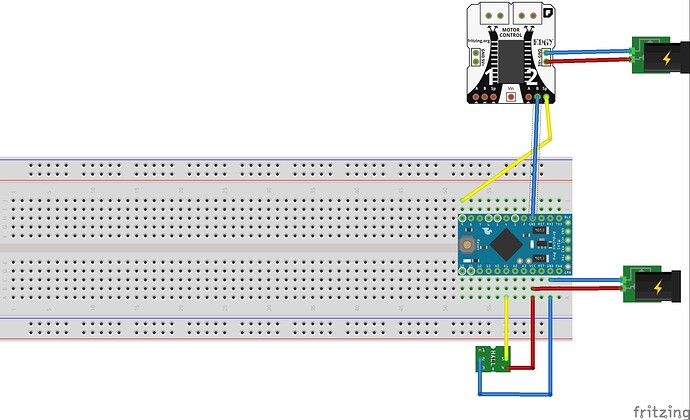

0-4.8 V Analog Eingang vom Hall Sensor in 0-5 V Ausgang umwandeln.
Hallo Zusammen,
ich brauche mal etwas Hilfe.
Folgendes Problem: Ich habe einen 24V Motor der mit einem 24v 80A Steuergerät geregelt wird.
An dem Steuergerät selbst ist für die Drehzahlregelung ein Potentiometer angeschlossen. Die Steuerspannung hierfür ist 5V.
Jetzt würde ich die Drehzahl gerne per Daumengas regeln, hier ist ein Hall Sensor verbaut und der gibt mir nur max 4,5V raus. Direkt an das Steuergerät angeschlossen fehlen mir also 10% Leistung.
So nun hatte ich die Idee einen Arduino Nano zwischen zu hängen. Das Analoge Signal vom Hallsensor auszuwerten, Linear hochzurechnen und per pwm Ausgang an das Steuergerät zu schicken.
Nur hat das Steuergerät einen eigenes Potential und kommt mit eigenen 5V über den Anschluss für den Potentiometer.
Reicht es hier wenn ich GND vom Steuergerät auf den GND vom Arduino ziehe und das 5V Signal vom Arduino kommt oder geht das so nicht?
Kannst Du den Arduino nicht gleich mit den 5V aus dem Steuergerät versorgen? Macht die Sache erheblich einfacher....
Um analoge Signale zu verstärken gibt es Operationsverstärker. Da braucht man keinen µC
@ hajos118: darüber hab ich auch schon nachgedacht, nur weiß ich halt nicht ober der Ausgang genug Amper liefert. Ist halt eigentlich nur für den Potentiometer gedacht.
@ Serenifly: das ist ja nur der Anfang ich möchte quasi eine kleines Steuergerät bauen. Mit Tempomat und Unterbrecher wenn gebremst wird.

Kann ich nun hier drauf einfach 5 V vom Adruino schicken, wenn Arudino und Steuergerät die selbe Masse haben oder muss ich vom Steuergerät auch die 5 V nehmen?

Hi
Wenn Du die Massen (GND/Minus) der verschiedenen Quellen verbindest, sind die Positiven Spannungen überall 'gleich' - da von GND aus 'gesehen'.
Klar: Die 12V bleiben 12V und die 5V bleiben 5V - nur der Bezugspunkt, GND (Ground) muß gleich sein.
Woher diese 5V kommen, ist egal - Hauptsache: Sie sind stabil - der Arduino braucht schon recht 'saubere' 5V.
Ok, fangen wir mit dem Daumengas an - Arduino beliebig bestromen - der Einfachheit halber per USB.
Das Daumengas-Ding bekommt GND, 5V ebenfalls (ist doch 5V??), der Ausgang an einen Analog-IN.
Im Sketch Diesen auslesen - das Maximum und das Minimum mithalten, und per map() auf den von Dir gewünschten Bereich 'aufblasen' - kann aber auch weniger werden.
Wenn der AI-Wert kleiner dem bisher gemessenem MIN-Wert ist, Diesen anpassen.
Gleiches für den MAX-Wert.
Dann outwert=map(analogwert,min,max,minout,maxout);
outwert ist Deine Ausgabe, Das bekommt der PWM oder der DAC.
analogwert der aktuell eingelesene Wert des Daumengas.

Hey sorry wegen dem Delay.
Ich hab jetzt mal ein bisschen getüftelt und über die State Maschine gelesen.
Super das mit der Aussage das sobald Steuergerät und Adruino die gleiche Masse haben ist alles gut, ist mir schon mal sehr geholfen.
Daumengas läuft auch auf 5V.
Würdest Du den Max und Min Wert bei jeden Durchgang anpassen oder nur einmal initial?
Hab das mal mit einer LED getestet die den Ausgang simuliert. Leider kommt es ab und an vor das der Wert wohl nicht mehr ganz auf 0 runter geht bei Gasstellung 0. Die LED bleibt dann ganz leicht an.
Wackler oder Atmosphärische Störungen ?
Habe dann die map funtkion angepasst. outwert=map(analogwert,min,max,-50,255);
So blieb die LED dann aus. Kann man das so machen?
