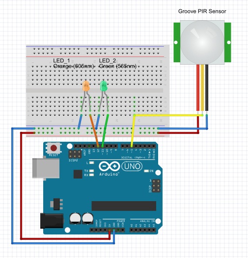

1 Pir con 2 millis (50seg. y 90seg.) Solucionado
Buenos dias a todos, gracias a Surbyte (miles de gracias), tengo el siguente codigo que con un sensor PIR enciende un Led durante 50 segundos . Si hay movimiento dentro de los 50 segundos calculará los millis hasta que hizo movimiento + los 50 segundos. Hasta aqui todo bien.
Me gustaria añadir un Led2 el cual se encienda y el tiempo es superior a los 50 seg. (no importa si el 1 se quedara encendido o no). Me podeis ayudar con el codigo, me cuesta entender los millis y no se como poner algo como " if LED_1 millis > 90000 , digitalWrite(LED_2, HIGH) ".
Un saludo a todos. El codigo creo que esta bien explicado para que se entienda muy bien cada funccion.
// si se detecta movimiento Pir activa LED_1 50 segundos,
// si hay movimiento dentro de los 50 segundos =>  millis + los 50 segundos
// si no hay movimiento en los 50 segundos se apaga led 1
// si el movimiento es 90 seg. activa LED_2
#define PIR_MOTION_SENSOR_1 5     //pin D5 es la señal del PIR
#define LED_1               11    //LED2 conectado al D11
#define LED_2               12    //LED2 conectado al D12
bool sensor1, sensor1ant, ;
bool turnOnLED_1 = false;
bool turnOnLED_2 = false;
unsigned long tonLED_1;
unsigned long tonLED_2;
long sensor1longtime = 90000;          // millis para 90" del del LED_2
  pinMode(PIR_MOTION_SENSOR_1, INPUT);
  pinMode(LED_1,OUTPUT);          // Salida para LED 2
  pinMode(LED_2,OUTPUT);          // Salida para LED 2

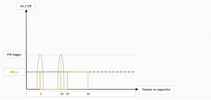

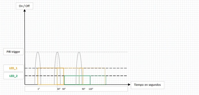

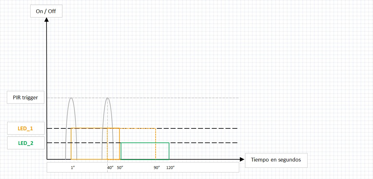

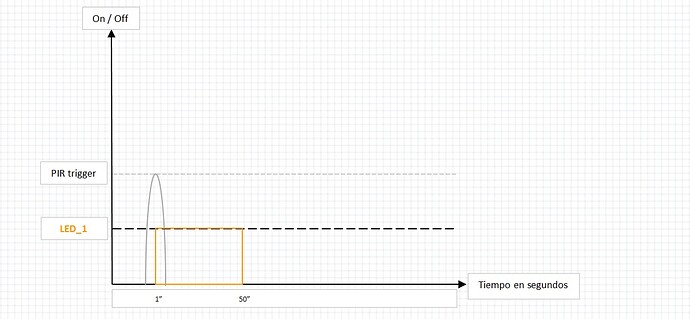

Puedes dibujar un diagrama de tiempos, sabes lo que es?
Eje horizontal tiempos en segundos
Eje vertical 0 o 1. OFF o ON.
Entonces dibujas un disparo.... y luego a los 50 segundos indicas que debe hacer.. y acá lo importante. en que momento debe dispararse el 2do timer, porque yo no te comprendo.

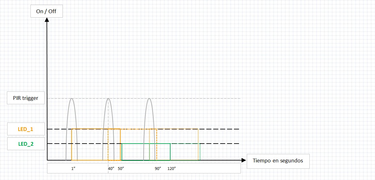

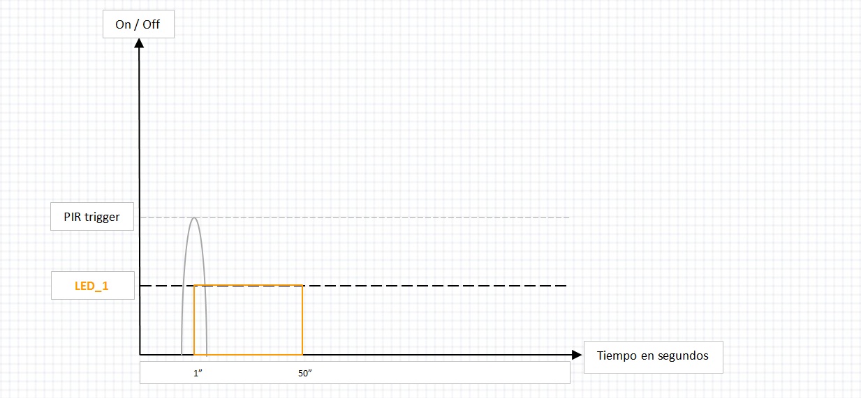

Gracias por vuestra ayuda Surbyte y Noter. Bien, he creado unos graficos, se entiende mejor, asi de esta manera queda explicado el post que seguramente vendra bien a mas de uno. Lo he dividido por etapas.
El codigo actualmente hace la 1a y 2a etapa.
// si se detecta movimiento el sensor Pir activa LED_1 50 segundos,
  /* Function: Detect whether anyone moves in it's detecting range */
  /* Return:-boolean, ture is someone detected.                    */
  sensor1 = digitalRead(PIR_MOTION_SENSOR_1);
  if (sensor1 && !sensor1ant) {   //si sensor1(PIR digital read) no es sensor1ant
     digitalWrite(LED_1, HIGH);   // rele Led ON
     tonLED_1 = millis() + 50000UL;//tonLED_1 = millis de hasta ahora + 50 sec
  sensor1ant = sensor1;
//   if tonLED_1 millis > sensor1longtime
//   digitalWrite(LED_2, HIGH);
     if (millis() > tonLED_1) {    //si millis (50") > millis y no hay movimiento
        digitalWrite(LED_1, LOW);  //LED1 OFF
        digitalWrite(LED_2, LOW);  //LED2 OFF
Etapa 1:
El sensor detecta presencia, enciende LED_1 50 segundos, despues se apaga
Etapa 2:
El sensor detecta presencia y enciende LED_1 50 seg. Si dentro de los 50 seg. se produce movimiento devuelve el Boolean y se reinicia el temporizador.
Etapa 3:
El sensor detecta presencia y enciende LED_1 50 seg. igual que etapa 2. Pero si el tiempo total en el que LED_1 esta encendido es mayor de 50 de seg. se enciende LED_2
Etapa 4:
Si sigue habiendo movimiento, LED_1 + LED_2 estan encendidos 50 seg, (teniendo tambien el return del Boolean para que no se apaguen los led mientras estamos en la habitacion) y si no hay mas movimientos se apagan.
Gracias otra vez a todos. Un saludo.
Ves que fácil!! Ahora se entiende y nadie dudará de nada.
Yo no se donde leí 150 segundos y ahora no hablas de 150 segundos sino de 50 segundos acumulados..? Bueno a ver como se resuelve la cuestión.
Bueno ha quedado clarísimo.
A ver como ayudamos a @yuicce a resolver su dilema..
Si no se apuran en 30 min lo hago yo!!
