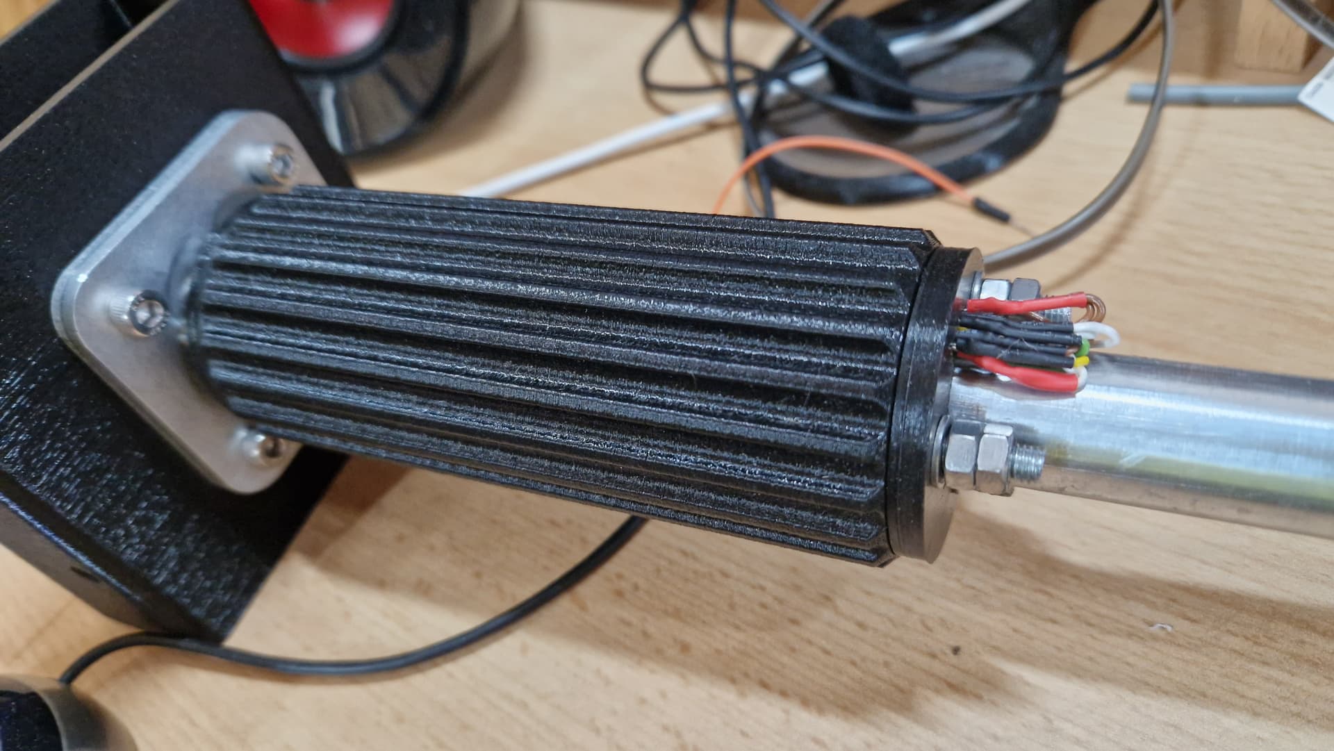

es geht darum einen Handgriff zu bauen. Er soll nicht ganz rumdrehen, also ca. 350°. Werte von 0 bis 1023, wird via Arduino Micro als Joystick verwendet.
Für Poti oder Drehencoder finde ich keine Möglichkeit.
Man könnte ja 2 digitale Hall-Sensoren mit vielen Magneten im Griff wie einen Drehencoder benutzen, aber dann ist mir die Auflösung zu gering.

Ich habe einen Ring mit 80 Magnete gebaut, die sich in der Polarität abwechseln.
Der ist mit dem Drehgriff verbunden.
Am starren Teil gegenüber sind besagte Hall-Sensoren A3144 verbaut, die an den Arduino Micro angeschlossen sind.
Funktioniert tadellos, WENN man langsam dreht. Dreht man zu schnell, gibt es Schrittverluste. Mal sehen, ob Interrupts das Problem verbessern, derzeit arbeite ich ohne. Ich galube aber eher, dass die Magnete zu schwach sind.

Dein geheimer Sketch

In jeder Zeile liefert Dir myEnc.read() einen anderen Wert.
Da passt vermutlich noch einiges nicht...
In dieser Zeile wird das aber:
Joystick.setRyAxis(throttle/maxenccount*1023);
Was ist dagegen einzuwenden? An A2 kommt ein Poti.
Warum? Doch nur, wenn er sich zwischenzeitlich ändert. Warum sollte er das? Es geht hier lediglich um die selbstkalibrierende Eingrenzung.
Da ja Schritte verloren werden, kommt man so durch drehen von min bis max und wieder zurück in sein nutzbares Fenster.
Was wird da? Du dividierst throttle/maxenccount Nicht mehr und nicht weniger. Erkläre mir, warum maxenccount float sein muss.
Davom abgesehen, das myEnc.read() bestimmt keinen float liefert und somit throttle eben auch nur ein (unsigned) int ist.
.setRyAxis erwartet einen int32_t
Nachzulesen in der joystick.cpp
Ich sehe also nirgendwo irgendwas mit float.
Das ist egal, was da ran kommt. A2 ist die PIN-Nummer. Im Arduino-Pinout wird aus A2 eine Ganzzahl.
Das kannst Du ausprobieren, indem Du einfach folgenden Sketch auf den arduino spielst und Dir die ausgabe auf dem SerMon anschaust:
  Serial.println(A2);
Weil er es kann!
Im Übrigen solltest Du die Zeit messen, die drei read() benötigen.
Dem gegenüber kannst Du dann den dreifachen Vergleich mit einmalig eingelesenen Variable anstellen.
Und egal wie Du es drehst. Du wirst nicht umhin kommen Deinen Code effizienter zu machen. Da gehört sowas wichtiges wie das begrenzen der Variablen auf die möglich geringste Verarbeitungsbreite der CPU dazu.
